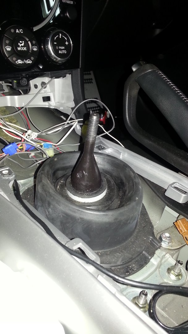

Etape 01: on démonte le levier d'origine...
Je passe rapidement sur cette étape qui trouve moultes illustrations dans le forum.

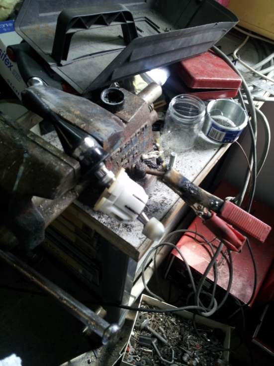

Etape 02: on coupe ...
La bonne idée est d'enserrer le levier dans un étau et de le couper ainsi.
Résultat de la première découpe fait apparaitre l'axe interne du levier et le caoutchouc qui flexibilise le levier. On vire tout et vous savez quoi ... on recoupe encore.

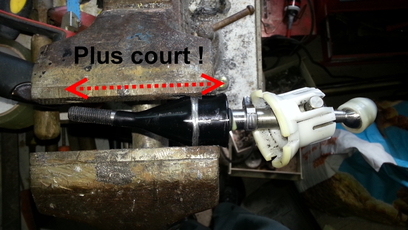

Pas plus de 2 cm pour des raisons techniques et esthétiques au remontage. On coupera aussi l'axe interne du levier de la même mesure que celle retirée sur l'extérieur. Pas clair, place aux photos!

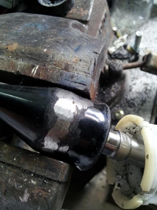

Etape 03: on recoupe encore... des malades je vous dis, des malades ! :oh:
Etape 04: on meule ...
On a fini de découper, maintenant, on va meuler nos découpes pour lisser et ajuster tout cela. On prépare la pièce à notre soudure. Notre levier a déjà sa longueur finale.

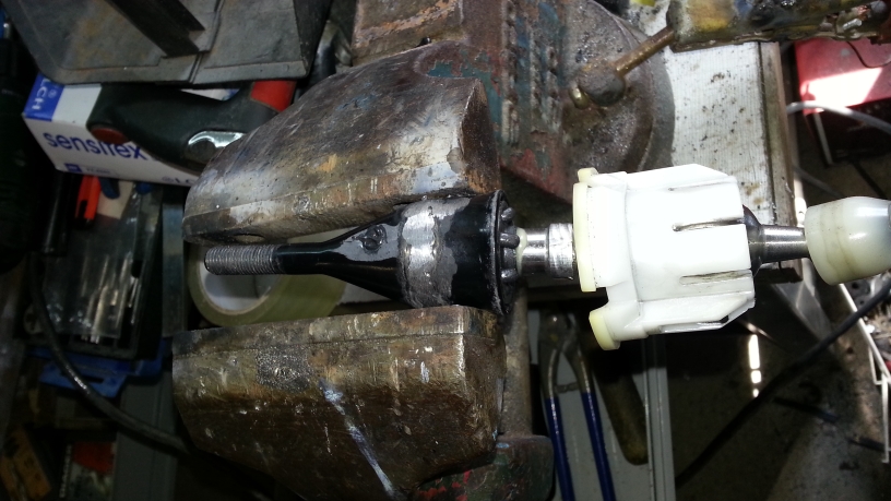

Etape 05: on soude...
C'est là la phase la plus délicate. La soudure doit être faite par petits points successifs, sans surchauffe du métal. :svp:
Une fois soudé sur la totalité du tour, on remeule lol
