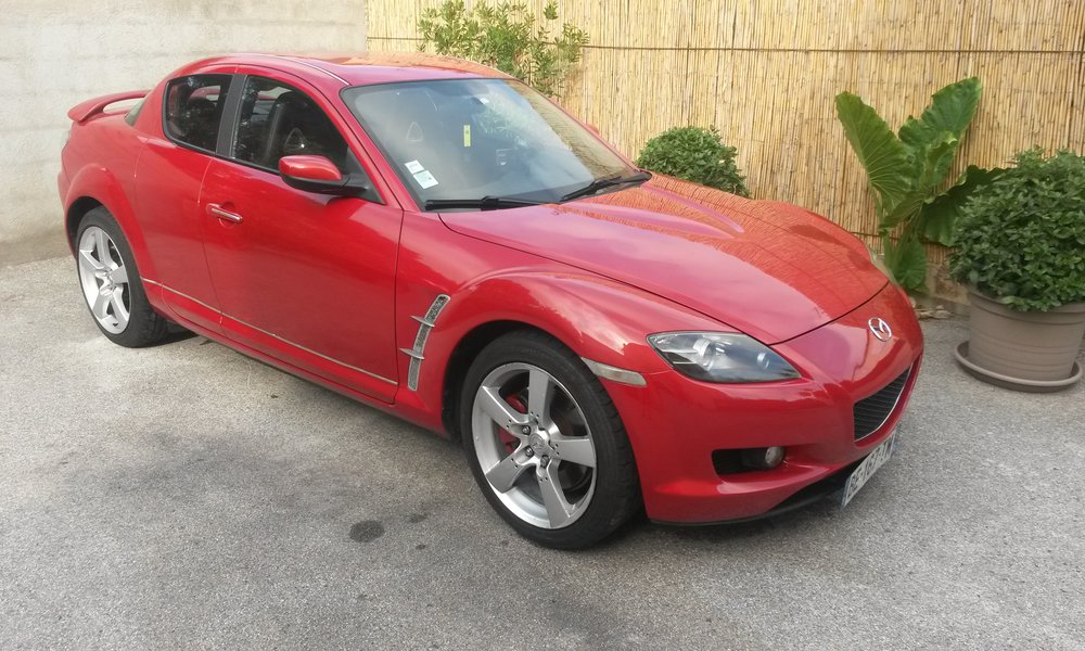

Salut à tous moi c'est maxime 20 ans ! militaire j'habite bourgoin-jallieu dans l'isère. Voila je suis l'heureux propriétaire d'une magnifique 8,depuis 2 mois elle totalise un peux moins de 100 000 km! je suis littéralement tombé amoureux de cette voiture :love: !! Je parcours de fond en comble votre forum que je trouve vraiment très pratique et je vous tires mon chapeau !!
