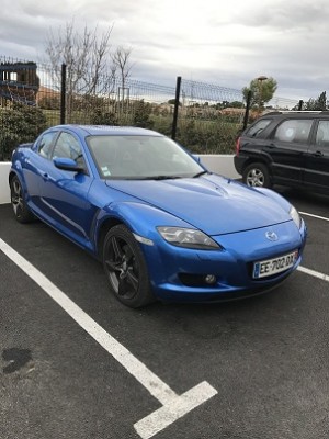

voila ma belle
voila ma belle
bonjour tout le monde,
non le bruit de l'embrayage ne me dérange pas , en revanche celui moteur oui c'est un bruit irrégulier , comme un grincement de temps en temps, je n'ai aucune perte de puissance, elle ne consomme pas plus d'huile que sa n'y de liquide de refroidissement , j'ai démonté mes bougies le week-end dernier car ma batterie a rendu l'âme et que ma belle fut noyé malheureusement , les bougie étaient noires!!!! mais après un bon nettoyage et un test les bougies sont à nouveau reparties pour un tour, en revanche elles n'étaient pas monté correctement .... elles n'étaient pas monté par couple mais par paires :oh: , enfin j'ai tout nettoyé et remis en place changer la batterie, dénoyer le moteur et c'est reparti de plus belle , en revanche la consommation est exorbitante même en conduite douce je fais du 20litres minimum (certe j'ai acheté cette voiture en connaissance de cause ^^ elle boit mais elle le rend bien), ah voila je poste quelque photo
