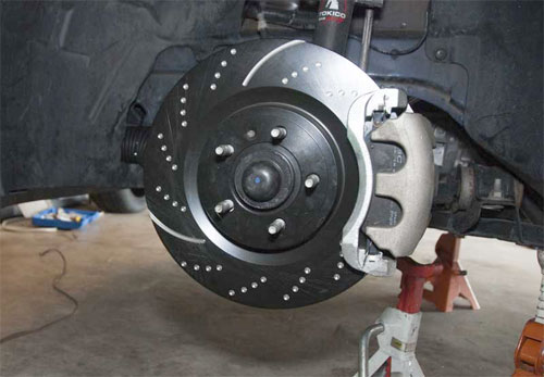

Salut à tous!
Depuis peu j'ai un léger problème sonore bien métallique à l'arrière droit. Après vérification du disque il s'agit d'un frottement entre la tôle de la plaquette sur environ 1cm sur le disque. Je ne ressens pas de problème particulier au volant, juste un bruit un peu pénible... et peu rassurant pour mes passagers. Il va donc falloir les changer.
J'ai fait une comparaison de prix et j'ai pas été très convaincu et honnêtement, je me suis toujours dit, pourquoi ne pas mettre des disques percés et rainurés?
J'ai vu cette annonce qui me fait très envie:
http://www.ebay.fr/itm/Mazda-RX8-323mm- ... 100623.m-1
Qu'en pense l'élite?
La description françisée qualité éco+ est assez étrange car ils parlent uniquement pour les 323mm. Ça veut dire que ça marche pas pour les RX8 portées couple avec roues 17"? Si c'est le cas pas grave, puisque je suis pas concerné...
Et pour ce qui est du montage des disques arrières. Est-il obligé de repousser le piston avec un appareil adapté? Je ferai bien ça moi-même...
Merci des réponses.

Utilisation route?
Il vaut mieu eviter les percer, qui favorisent les felures pour rien de plus... prefere des disques rainurer/pointer ou meme des disques pleins, ca vaut mieu.

En génral on arrive toujours a bidouillé pour repoussé le piston (grosse tige fileté avec une plaque et on tourne le piston a la pince en metant en pression le truc ...
Bref pour ce dépanné quand on a rien prévu ça dépanne. Maintenant je suis presque dans le même cas que toi, mais arriére gauche (un bruit de frottement en roulant et des bruit pas cool en freinant légé pas en frénage appuyer ni après un gros freinage).
Bref je viens de commandes un jeu de plaquettes, les attaches métallique et un repousse piston, les 1er prix sont autour de 35€ je crois, perso j'ai pris un universel KStool il fait le pas a gauche et a droite et les pions son réglable en écartement pour 83€ comme ça je pourrais faire proprement mes autres voiture (et meme les futurs) puisque ce système est devenu généralisé c'est pas perdu.
Par contre ton kit me semble vraiment pas cher, quand je vois sur oscaro (certes pas le meilleur mais pas le plus mauvais non plus) un kit standard TRW tu arrive a 320€ je trouve l'écart assez spectaculaire pour des pièces qui devrai etre un upgrade.
Si je vais le kit chez Driftshop (sérieux mais cher) rien que les disque avant sont déjà plus cher que ton kit. le kit complet est autour de 650€ (disque raynuré et plaquette green)
Perso je prendrai peu etre pas le risque avec du matos aussi peu cher (mais bon c'est peu etre que psycologique, mais mintex pour moi ça inspire pas trop l'usage sportif.

Alors: disons que j'opte pour ce genre de modèle pour plusieurs raisons:
-le style bien sûr, c'est twôôp bôôô
Et puis ces disques noirs m'intriguent autant par leur style que par leur matériau
-j'envisage de faire de ma 8 une pistarde. Elle subira une remise en état conséquente et ira régulièrement sur circuit d'ici le début d'année prochaine (faut bien commencer quelque part)
-je connais ma façon d'utiliser ma voiture et ma façon de freiner. Je suis pas du genre à user beaucoup les freins (je rétrograde et j'utilise le frein moteur, "mauvaise" habitude des poids lourds ça...) mais quand je freine, je freine
C'est pas con le coup d'acheter un repousse piston! Je suppose que les pistons d'une 8 ne sont pas dentés et ne permettent pas l'utilisation d'un tournevis.
Bon ok va pour les brembos, ça donne davantage confiance quand on a affaire à une marque "reconnue".

Sans dec les mec vous voulez faire de la piste et vous prenez des disques ebay premier prix....
Pour pister prend du bon matos, la ca me semble plus etre pour le look! T'as pas vraiment envie d'arriver a 150 dans un virage sans freins...
Si tu veux des disques noir... ben tu prend des disques de marques et tu les peints en noir, car c'est de la peinture qui se barrera au premier freinage. Sinon EBC fait des disques noir rainuree (peinture egalement), au moins ils sont a peu pres connus.
Les plaquettes prend de la came faite pour circuit, la il precisent pas quels sont les plaquettes, brembo font aussi des plaquettes route qui tiennent pas sur circuit.
Les contraintes sont pas du tous les memes, si t'as un disque qui fissure ou une plaquette qui crame durant un track day t'es out pour le reste de la journee... ou pire dans un mur...
Apres c'est votre vie, mais bon la 8 c'est pas une caterham, elle va etre un peu exigeante niveau freins.... quant au frein moteur sur pistes...

Je ne comprend pas pourquoi tu fais une fixette sur le noir, ca ne durerra que le temps du montage, au premier freinage ils redeviendront gris.
Pour les EBC, les plaquette polyvalentes qui tiennent bien en pistes c'est les Red ou Yellow, le kit que tu montre c'est visiblement des black... donc route, le disque semble etre un no name, effectivement c'est mieu quant les rainures vont jusqu'au bout du disque.
Le disque EBC Ultimax de drift shop est bien noir, la photo trompe mais il est noir, un pote les a mis sur son elise, mais bon maintenant ils sont gris hein... par contre au moins c'est du rainure pointer, ca risque pas de fissurer.
Des Ultimax avec des Red stuff je pense que c'est pas mal pour ton usage.

Les disques EBCque tu citent a 190 roros portent le jolis petit nom d'Ultimax, comme je te l'ai dis un peu plus haut je pense qu'ils seront tres bien pour ton usage avec des Red Stuff.
un bonus des red stuff, en plus de bien freiner elles ne font quasiment pas de poussieres, j'avais des jantes blanches avant et c'est plutot appreciable
