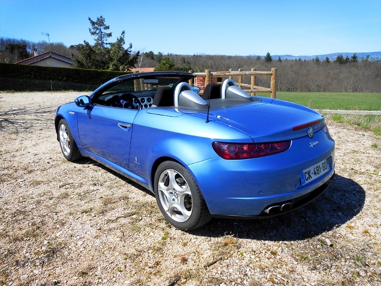

Spider arrière
Spider arrière

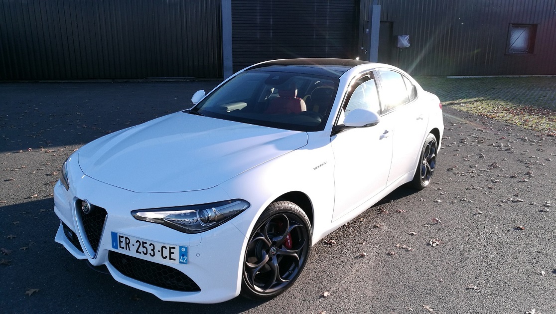

Giulia avant
Giulia avant
