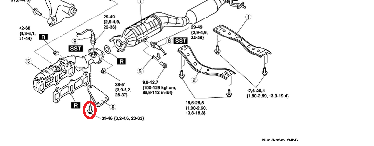

Bonjour,
Il y a quelques temps j'ai constaté un bruit de tôle qui vibrait au niveau de la boîte de vitesse et donc j'ai jeté un coup d’œil.
J'ai découvert (voir fichier joint) que des vis de maintien de la plaque support collecteur/boîte manquaient à l'appel.
La plaque n'était maintenue que par la vis côté collecteur, j'ai donc retiré la plaque et là MAGIE plus de bruit de vibration.
Maintenant je recherche ces vis, si quelqu'un a ça dans une boîte qui traîne n'hésitez pas à m'envoyer un message, le cas échéant je peux trouver ça où ?
Est-ce que vous pensez qu'en prenant simplement les côtes de la vis survivante je peux trouver ça dans un magasin de bricolage ?
Merci d'avance, et n'hésitez pas à jeter un coup d’œil sur la vôtre.

Bonjour,
regarde la référence de la vis, tu peux peux-être la trouver chez auto doc par exemple.
Après si c'est une vis standard, tu trouveras ton bonheur sur des sites comme FixNvis.
Si c'est une douille de 10, ce sera du M6. sinon à voir.

Merci d'avoir créé ce sujet ! Je pense que cette vis est manquante sur ma RX-8 aussi.
