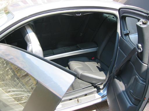

voici une petite photo avant les travaux !
pour ceux qui comme moi sont très mince,faite vous un peu de place ! :D

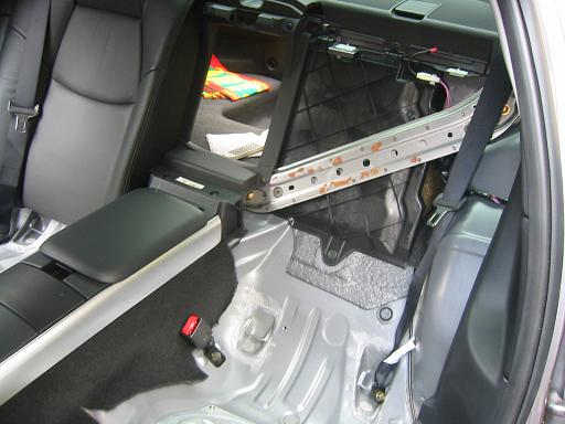

Faut que je précise que l'assise du siège sort juste en tirant dessus vers le haut !
ensuite on peut accèder a ceci! ;)

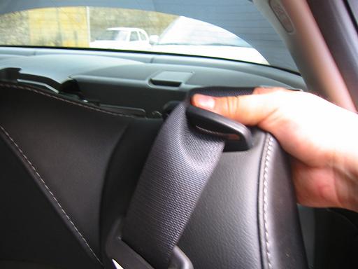

pour enlever la ceinture tout simplement la faire glisser dans la rainure comme ceci ! :)

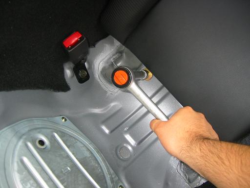

et voila tout un siège enlever !
a ma grande surprise :oh: on dirait de la rouille !! :oups: :oh:
:oups:
bon avant de tout remonter j'enlèverai les traces de rouille et mettrait un coup de spray anti-rouille ! :chut:

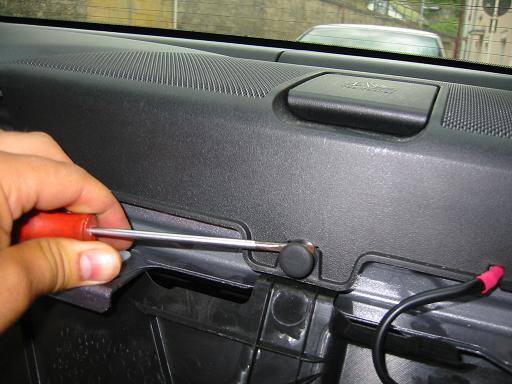

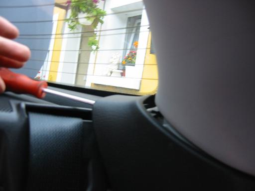

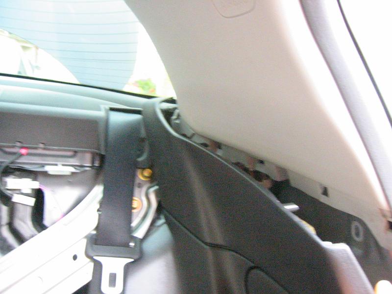

ensuite j'attaque la plage arrière ! :)
faut faire doucement car derrière ceci il y a les déclencheurs d'airbag ! :oh: :D

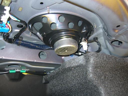

on peut déja l'appercevoir ! :hum:

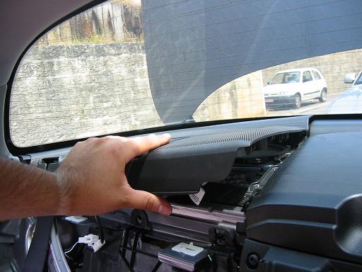

c'est pas tres beau,on dirait qu'il a 20 ans ! :hum:
Merci le systeme BOSE !! :D

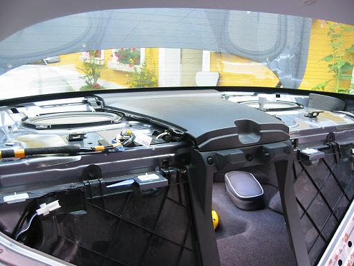

reste plus qu'a les démonter! :)
voila !
