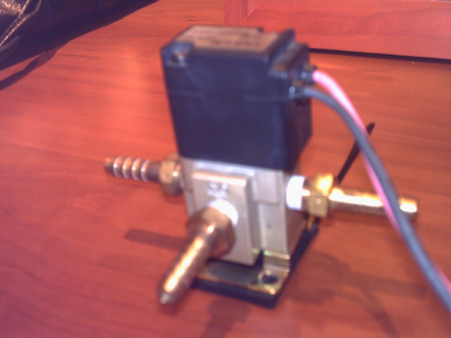

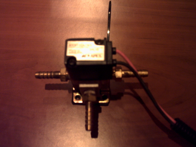

aller ne pleur pas juste une photo, du y de tes reve, la qualité n'est pas top, mais bon , je vient de la prendre chez moi, c'est une electrovanne apex'i d'un boost controler, je pense que se serait ideal pour toi, elle a un corp inox, et est prevue pour travailler jusqu'a 140 degrés. :salut:

price ???
