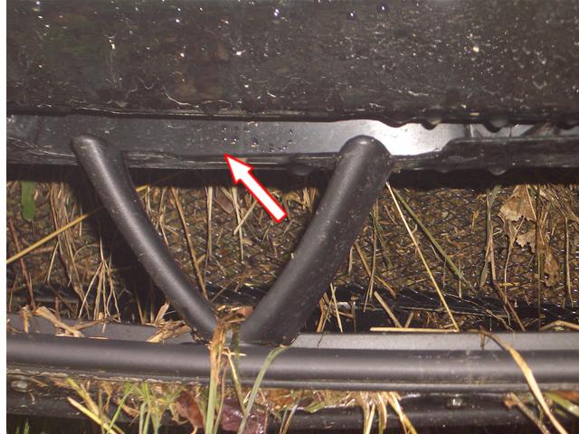

Inondation

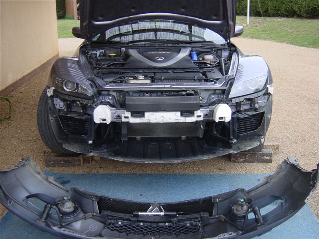

J'ai cru voir sur le forum que tu avais démonté ton pc avant.
Crois tu que mes répétiteurs de clignotant sont bien en place et aurais tu une astuce pour refixer le déflecteur d'air (la ou il y a le V ) car les agraphes présentes sur le pc sont cassées...

j'ai télécharger le fichier RX8nose.wmv sur le topic Conseil pour demontage tu Parre Choc avant http://www.rx8france.com/forum/ftopic4588.php
et il semblerait aux vues des photos que le passage de roue de ma voiture soit bien remonté (j'avais un doute sur la petite bavette entourée en rouge) et que le clignotant soit bien en place... est ce que sur les votre c'est fixé de la même façon ??

;) Le vide au dessus des clignotants est normal (entretoise)
Sur la partie central de la bavette ,se sont des boulons et sur les cotés des pressions plastique?On trouve également , 2 raidisseurs vertical en plastique. Je les avaient supprimés, remplacés par de la tige filetée ,dans un tube alu pour soutenir la lame basse que j'ai rajoutée ;)

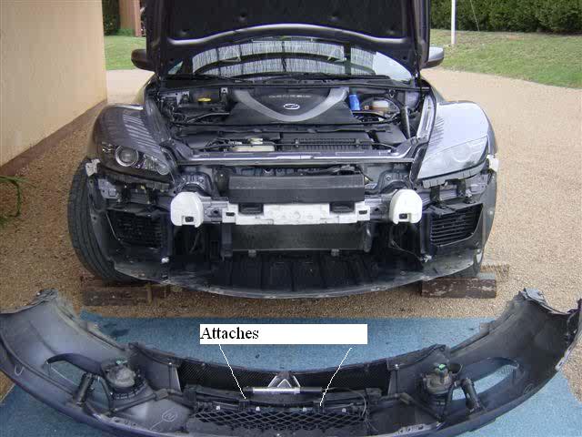

Merci Tomi81 pour la photo
Dommage qu'on ne voit pas trop le système de fixation ...
mais je crois que le système de fixation sont ces attaches (voir photo) car en mettant la main sous le PC au niveau de la bavette j'ai senti 2 pièces en plastique qui se "balladaient"

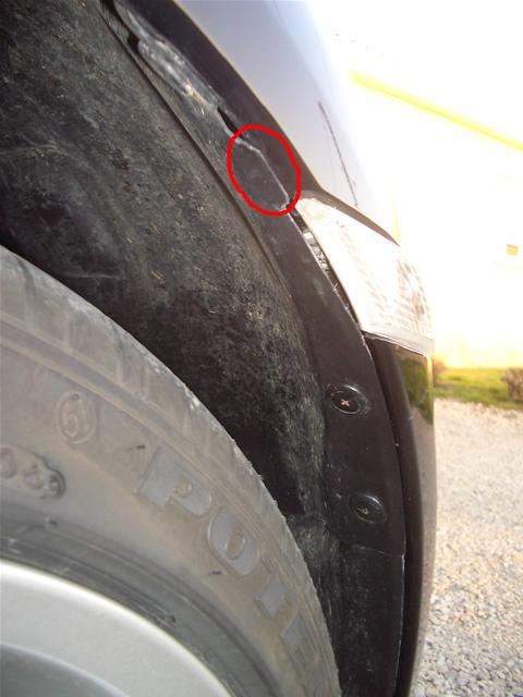

est ce que l'un d'entre vous pourrais m'adresser un photo du passage de roue afin de verifier que le mien soit bien en place
Rx8 Noire 192 CV interieur bi-ton rouge et noir
gana99
Messages : 3862
Message par gana99 »
il n'est pas en place, il faut juste virer les deux clips en faisant attention de ne pas les casser et de replacer ce que tu a entouré dans l'aile du PC ;)
même à la main en faisant attention c'est faisable ;) , ça évite de péter les clips si on est pas doué :D
