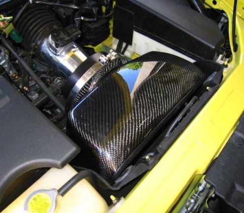

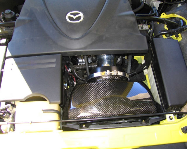

Bonjour,
Avis à tous les heureux possesseurs de rx8:
Je vends des kits d'admission dynamique de tres bonne qualité marque Simota en carbone veritable "Carbon Fiber Aero Form Intake"
et ce pour seulement 300 euros
pieces que vous trouverez dans le commerce à 395 euros minimum...
Avantage:
boîte 100% carbone
fabriqué à la main
léger et résistant
filtre uréthane, huilé
tubulure spécifique à chaque véhicule
coude et raccords spécifiques à chaque véhicule
pattes de fixation
gain de puissance important
lien simota france:
http://www.admission-dynamique.com/page ... ntake.html
j'accepte les reglements par paypal
merci de me contacter pour toutes questions
Salutations
SCHAAFF

mais je vois pas la notion dynamique avec la boite
faut arreter de mettre le mot dynamique a toutes les sauces
c'est une admission jolie en carbone c'est tous

de même que "# gain de puissance important" serait à expliquer !
En tous cas sur un Renesis, le gain important de puissance uniquement avec un kit d'admission, c'est de la science-fiction ;)
bonjour :salut:
elle set superbe, trés bien fini, mais aucunement dynamique car a aucun moment ne se crée en son sein une surpression.
trés beau produit, a un bon prix mais aucun gain a esperer niveau puissance.
le seul gain a par un environement moteur " factory", un gain en poid, et une sonorité plus casse oreille. :D
voila. :salut:
