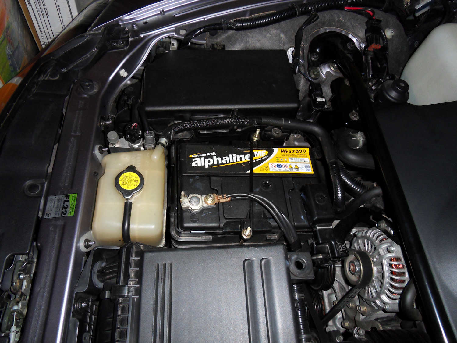

ascari
Messages : 533
Re: Plus de batterie
Message par ascari »
Pour info, voilà ma batterie
Le "-" est en bas à gauche donc le "+" en bas à droite - Aucune découpe dans le cache du dessus ou support du dessous.
Ma voiture : 192CV - 2005
Référence de la batterie : MF57029
Regarde bien la réf de ta batterie reçue ArteR, a mon avis si le + et - sont inversés par rapport à ma photo la réf n'est pas la même, donc ils se sont gourrés en te l'envoyant

Intéressant Ascari:
Pour résumer
Fulmen
Prix: 117.05€
L: 230
l: 173
H: 222
capa: 60
courant à froid: 390
Alphaline
Prix: 94.95€
L: 266
l: 175
H: 220
Tension: 70
Capa à froid: 600
La Fulmen semble plus rpoche en taille que celle d'origine (qq'un aurait les dimensions de celle d'origine????)
L'alphaline semble meilleur en courant, meilleur prix, et possède un indicateur de charge intégré (?)
