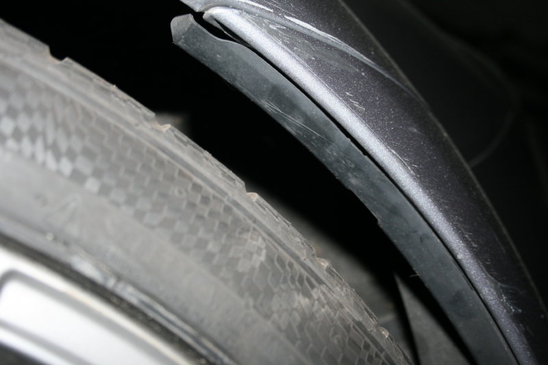

avec mes nouvelles jantes qui ont un ET35 et des pneus en 245.
Je n'ai pas pu partir :p en week-end avec le coffre plein et à quatre
dans la voiture car j'ai les pneus arrière qui touchent
tu fais comment pour ne pas avoir les pneus arrière qui frottent

Merci pour la réponse, je vais voir pour modifier mon carrossage.
et si mes amortisseurs été fatigué :??:
je vais faire des photos pour te faire voir au les roues frottes

Je pense que le pneu frotte sur le plastique
jmi :salut: tu as quoi comme amortisseur car de mémoire je ne m'en souvient plus

J'ai la même chose malgré le carrossage (mais j'ai des jantes plus large donc bon).
Je vais essayer de passer par la case "pliage des ailes" pour remedier au problème.

Cherches pas Laurent, c est la faute des amortos d' origine trop souples en débattement, résultat ca se rabaisse trop facilement.
Donc effectivement tu es bon pour un carrossage négatif prononcé, et mieux une paire de ressorts courts Eibach qui sont les plus confortables que tu puisses trouver (proche du confort d' origine !).
oui la ou tu touche ça vient des amortisseur, enfin ressort si tu préfère trop souple.
et comme tu est en 245 tu touche.
par contre c'est quoi cette protection c'est le passage de roue arrière extérieur.
me semble pas l'avoir :??:

oui il s'agit de la protection du passage de roue arrière extérieur.
Je ne dirige donc :( vers des nouveaux amortisseur
merci des réponses
