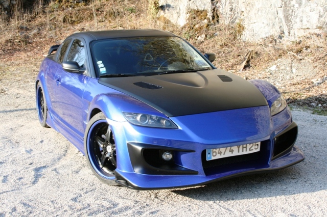

Pour les découpes des trous d'aération non uniformes, c'est la première chose qui m'a choqué. Mais, cela se verras moins une fois le capot monté, car il faudra être en face pour les voir. Et il y a le pare prise :cool:
Bon courage pour la suite.
voici un exemple d'aération (maintenant c'est la rx8 de flods, il me semble)

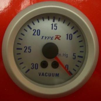

c'est quoi la plage de mesure de ton mano?
-30;0mbar c'est pas un peu juste?
Il me semblait avoir lu un post de JMI ou il parlais de 600g de dépression au ralenti et une légère surpression en charge et lancé (effet du ram air?)...
Il te faut pas plutôt un -1;0,5bar?
Re: Capot "Maison" + Vacuum "lecture tete haute" ^^
attention la plage de mesure du mano n'est pas en bar, mais en inchHG,
donc pas du tout les meme donnée, ce sont les mano americain.
deja 1 bar/760 mm de mercure
et les pouce:
donc en gros pour nous c'est illisible: ça donne 1 inHg≈33 86 hPa., donc en gros un rapport de 33.
ce qui fait bien -1 bar pour la mesure -30inhg, et 0/0 par contre pas de surpression mesurable.
a plus :salut:
si le moteur est en bonne forme ça tourne a - 0.6, donc entre -18 et -17 inhg
au dessus le moteur sera un peu fatigué.
au desous de O,4 faut penser au rebuild (donné moteur chaud, et au ralenti) :salut:
Alex31
Messages : 4171
Message par Alex31 »
Effectivement, l'unité n'est pas "lisible" pour les européens... mais de toute façon, ce ne sera pas génant. Je m'explique :
En fait, j'ai trouvé ces manos sympa... et comme il y a pas mal de chance pour que je refasse le fond avec "RX8" plutot que "TypeR" [trop "Honda" pour moi].. j'en profiterais pour changer les unités ET les graduations (pas fait sur le Toshop pour gagner du temps).
(j'ai fait un rapide essai au boulot... histoire de voir ce que ça pourrait donner)
Pour faire du boulot propre, je démonterais, scannerais le fond et le transformerais avant de le faire imprimer par un pro (meilleur rendu ^^).. mais vu que j'ai 5 manos en attente, j'attends (Volt - Vacuum - Pression Huile - Temp Huile - Temp Eau)
Certes, il n'y aura pas de plage pour la "surpression" (admission directe)... mais vu que c'est l'autre coté (la dépression) qui m'intéresse, ce n'est pas gênant ;)
Le vacuum stock plus en détails
