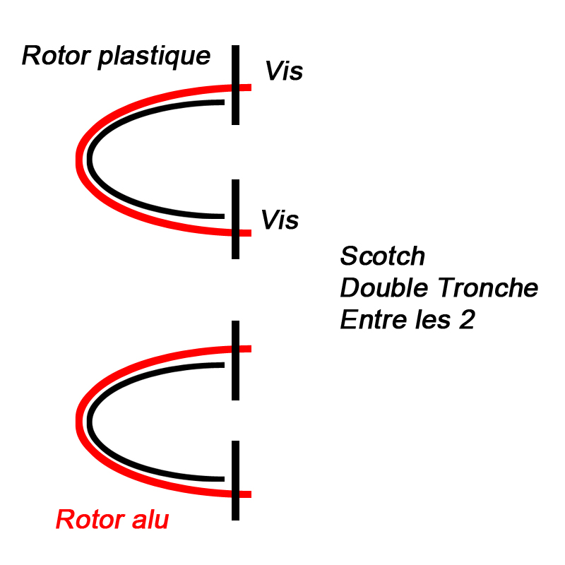

Je remarque qu'il y a 2 vis avec le rotor avant, et qu'il y a 2 trous dans le rotor ... faut percé dans le plastique ou il y a déjà des trous de dispo ? ![]()

A confirmer mais:
Quand j'ai pris la mienne le roto était placé et les vis ne perçaient pas le rotor en plastique, ils allaient plus loin et retenait le retord.
Par contre, les trous ne sont pas fait si il y a besoin ![]()
Avec la lame, il ne peux plus bouger et je n'ai pas remis ces vis

Re: AILETTES+ROTOR AVANT
Comment expliquer ![]()
Le rotor alu était plus profond que le rotor en plastique d'origine de la 8, donc le trou n'était pas alignés avec le plastique.
Chais pas si c'est plus clair ![]()
Vais faire un schéma ![]()
EDIT: schéma:
C'est une vue de dessus
En noir, le rotor d'origine
Rouge: rotor alu
Les barres sont les vis
