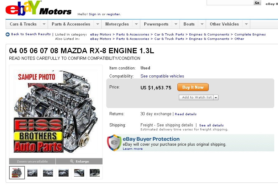

http://motors.shop.ebay.com/Engines-Com ... m245.l1514
Ou alors on a plus qu'a chercher la dedans un moteur.
Re: Allumage/cata bouché/compressions HS ?
Pour 4 000 dollars, t'as un 20B ![]()

oli40000 a écrit :Pour 4 000 dollars, t'as un 20B
Tu as même pour mois cher. Il me semble que j'en ai vu pour 2500€, garantie 1 an (j'aimerai bien voir la gueule de la garantie n__n).
Le truc, c'est tout ce qu'il faut rajouter a côté sans comptere ce que tu perds également (gestion des accessoires et d'une partie de l'électronique).
Une prépa complete et relativement fiable sur base de de 20B ... d'après ce que j'avais pu lire, on est bien au dessus des 10 000€, surtout si ce n'est pas toi qui le fait.
