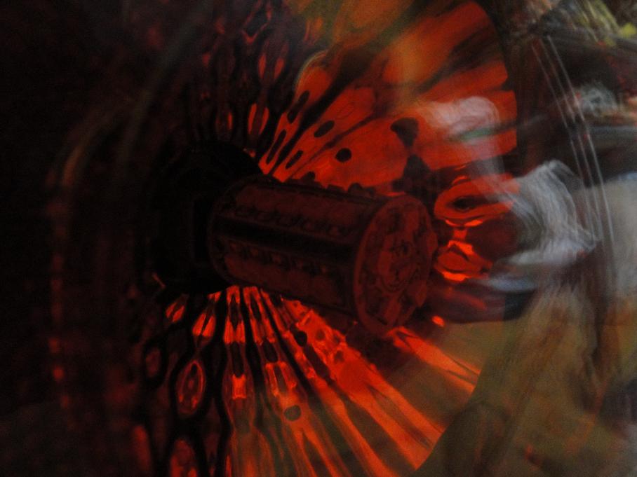

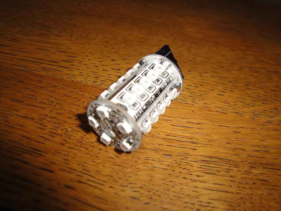

Pour ce qui est de l'inversement des ampoules clignot/feu de position je ne sais lesquels tu as prit pour les feu stop. Pour info moi j'ai pris celle en 30 led (je pense que c'est celles que tu as pris pour t'es clignots cf la 2 et 3 éme photo). La réf que j'avais trouvé a l'époque sur le net était la suivante => "2pcs 7440 7443 T20 30 SMD LED (Red) Tail/Brake Bulbs 200173125868"

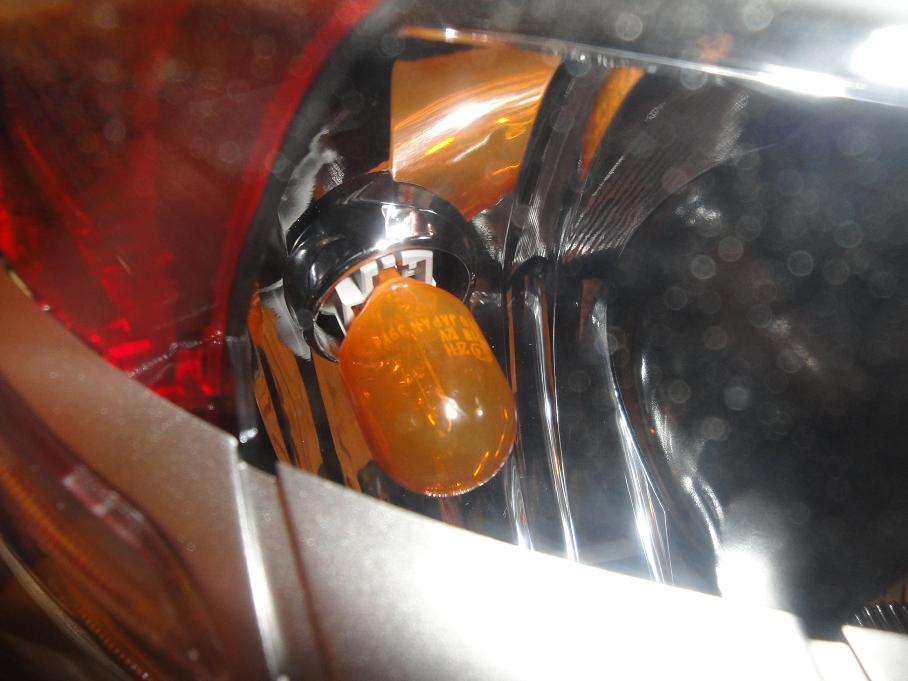

Pour le reste j'ai laisser des filaments dans tout les clignots (Cf photo 6)et le feu antibrouillard.

Donc les 31 leds tu les reconnais avec la led centrale en plus... ![]()
