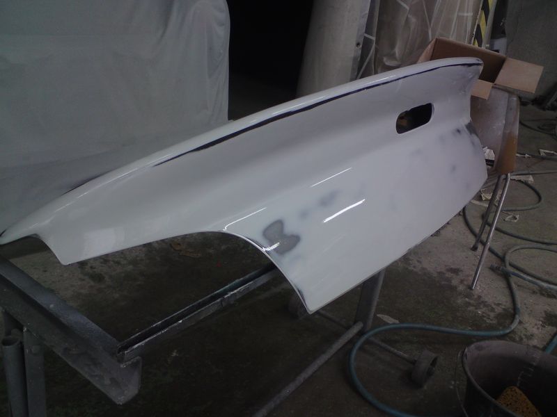

fais le mouler le becquet comme JMI et t'auras plus de soucis
Il est moulé ![]()
sérieux ? beh merde on dirait pas avec la démarcation, je vais zoomer un peu les photos, faut dire que sur mon pc pourrave là ça aide pas ![]()
c'est ma soirée des gaffes ce soir, la deuxième en 15 minutes là, je suis à l'Armagnac, mon Enzo a 1 an depuis quelques minutes
trés belle photos guizmo
par contre pour le moulage fait bien attention, il faut recouvrir la carbone avec un apret, sinon le carbone ressort sous la trame...
pour un bon resultat, attend un peu (un AN) et tu refait moulé le becquet, mais on avait donc fixer avec de la colle pU a pare brise, puis syntho souple, puis appret epais, ponçage, appret, et mise en peinture. ![]()
