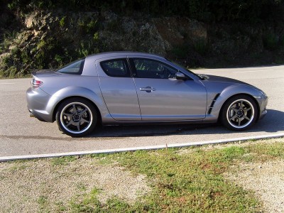

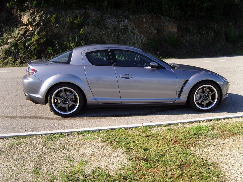

pour les buddy bon choix... :D
attention 9.5 a l'arriere va falloir du carrossage et peut etre rabattre le bord d'aile.. :??:
en 8 ET 38 voila ce que ça donnait en 18...

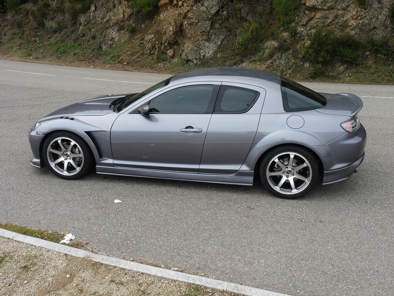

Sobre et sympa, elle a bien changé ta 8 depuis :) :love:
5 ans plus tard... :D :salut:
La photo est prise au même endroit ? :??:
Exactly :D

pourquoi il manque un peu d'herbe sur la photo :??: :??: :lol: :lol: :lol: :lol: :bye:
RX8 231 Titanium grey
jmi a écrit :
Exactly :D
et ben, rien n'a changé quoi :ange:
Je pense que je vais prendre les 4 même, c'est a dire les 4 en 8". non ?
Mon Flickr
je vais etre franc.
si tu attend de moi que je te dise que le 8 c'est OK, alors oui pas de probleme.
le probleme (pour le 18) du moins c'est que ça ne sort pas assez, et donc au bout d'un moment ça saoul.
mais comme c'est deja un ET correct c'est le demi pouce de large qui manque.
donc pour moi le montage le plus clean sur une rx8 c'est le 8.5 ET 35 comme dit plus haut, voir le 9 pouce mais en ET40.
dans le cas des P1 c'est propre mais ça sort pas assez.
mais c'est de la trés bonne jante. :salut:
ps: les jantes c'est comme une seconde peau, ça plais a certain, mais surtout il faut que ça te plaise, n'ecoute que toi...c'est la partie la plus compliquer d'une modif, la plus en vogue, mais la plus ardu car ça sublime ou casse la ligne...alors n'ecoute que toi... :salut:

Mince, ca ne rend pas du tout comme je le voulais ....
je trouve que ça fait un peu "petit" ...
même avec un pouce de plus, ca risque de faire juste :(
c'est pour ça que je voulais des bâtons qui vont jusqu'au bord des jantes...
un peu comme celles que tu as actuellement :love:

Bon je vais me faire incendier par JMI...mais je la préfèrai dans sa première phase (1er photo) :zzz:
c'est deux style bien différent.
la première, c'est une auto stock niveau carrosserie.
l'autre est plus "chargé" mais je t'avoue préféré la seconde nettement.
pour les jantes la aussi, j'aime les deux, c'est d'ailleurs la raison pour laquelle les buddy sont devenue orange et sont consacré au circuit. :salut:

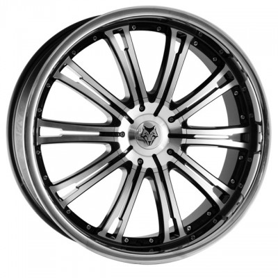

Ouf tant mieux pour toi, si on peut t'aider n'hésites pas !!
En sachant qu'en 8,5 x 18 ET35 le choix est réduit, à part les Ultralite Atec2 tu peux trouver quelques modèles comme cette Wolfrace Vermont bord poli et branches polies en black brillant, pourquoi pas !!
