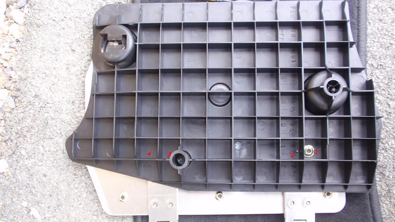

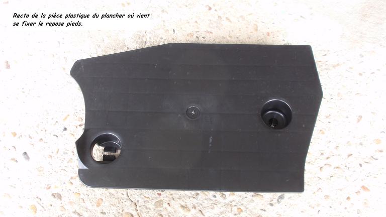

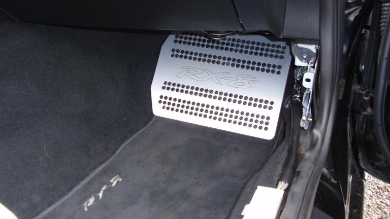

Voilà, comme prévu je poste un petit DIY avec photos pour vous montrer l'installation du repose pieds alu de chez Mazda acheté à Rennes moins de 40 euros.
Soyez tolérants, je ne suis pas chez moi alors les photos et leurs traitements sont peut-être un peu moins bon que mes précédents DIY. Merci ![]()
Je pense aussi que cette solution est adaptable a tous les pédaliers dans le monde du tuning pour les plus bricoleurs d'entre nous...
Outils nécessaires:
-1 douille de 10 et de 12 mm avec son cliquet
-1 perceuse et son foret de 5mm
-1 un tournevis ou pointeau
-1 mètre
-1 repose pied alu.
Alors mieux de longs discours, des photos sont comme toujours plus parlantes !

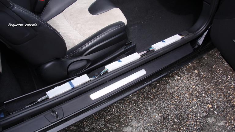

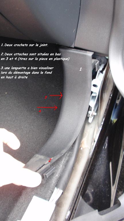

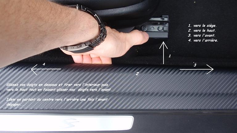

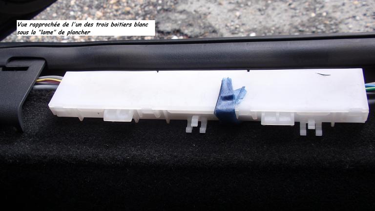

Phase 01: démontage de la lame latérale du plancher
Oui j'ai mis du Dinoc ![]()
