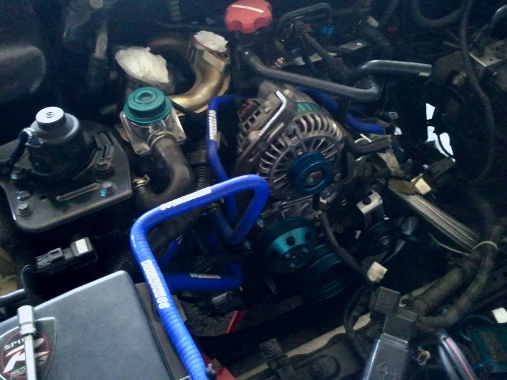

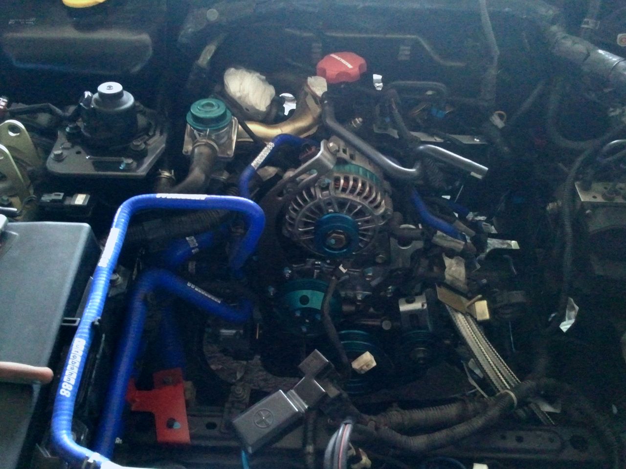

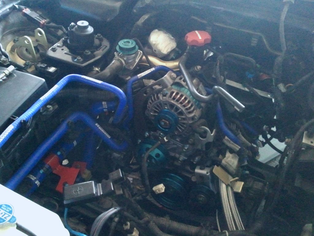

bon désolé, pas trop eut le temps de travaillé sur l'auto...la noël est proche..
voici quand même trois petite photos pas superbe..
a droite les durites tressé sont celle du radiateur d'huile supplémentairement (plaque sandwich thermostat).
a plus :salut:
je suis content, car pour l'instant a part un raccord huile manquant, il ne me manque plus grand chose pour tout terminer.
liquide refroidissement -35 et mocool. ;) :salut:

Woa sa fait envie de prendre les mêmes durites elles donnent vachements bien

Beau boulot, ça donne envie de voire la suite :salut:
Re: les modifs continuent
C'est bleu quoi.... Lol
