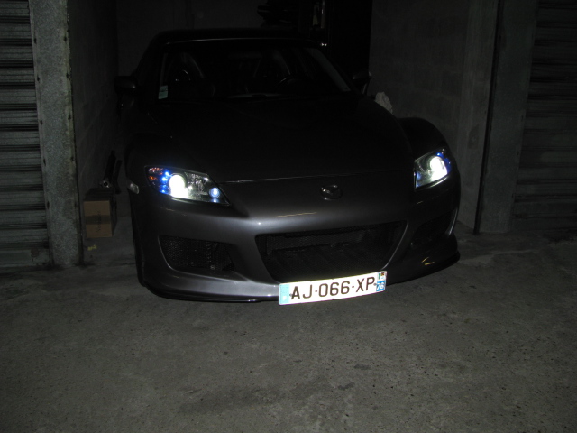

Donc voilà, fini samedi puis le remontage ce matin.....quelques photos du résultat :
Et maintenant, le résultat de la peinture Titanium Grey (couleur carrosserie ) a l'intérieur des phare....Je trouve hyper sympa
Il se trouve que ça reste très discret et se marie parfaitement avec le pare choc....
On passe aux photos :

Pour le bleu des Leds c'est vrai que j'aurai pu mettre des blanches mais je suis dingue dans ma tête et j'aime reste comme je suis .....je continu a affirmer ma différence et de laisser éclater mes envies comme mes sentiments même si ça peut choqué ....1 exemple en 2002 j'ai acheté neuf un 1000 Fazer et fait une peinture complète en orange nacré jaune.....magnifique, 1 année suivante Kawasaki sortait le 1000 Z en orange....j'ai toujours une longueur d'avance mais ça m'arrive de me tromper.....(il y a toujours la question des goûts et couleurs qui reviennent...) Le principal est de resté simple et que ça ne choque surtout pas et le + important de dénigre pas la forme d'origine de l’ensemble....(voiture, moto, etc....)
Revenant aux phares....l'ensemble du phare est composé en deux phares, explication: l'arrière de phare est ceux de ma 8 et les avant sont ceux les anglais donc pas de soucis....pour la peinture dans les phares, c'est de la peinture carrosserie a base d'eau (réglementation) + un vernis car il faut savoir que le noir du phare est de la peinture donc il y a déjà un accrocheur.....concernant l’étanchéité, après un bon nettoyage de l'ensemble (avec le décapeur thermique, doucement pour ne pas faire fondre le plastique transparent) puis pour finir, l'étanchéité a été refaite avec du silicone noir et étanche a l'eau pour carrosserie voiture....
Dernier point : les Leds s'allument des le démarrage du véhicule, je me suis repris juste au niveau du neiman...soudé un fil puis mit en fusible en protection de l'ensemble....si besoin je ferai une photo....

contrairement au apparence, ça n'éclaire pas au temps que l'on peut croire.....donc au niveau de la police, je pense que ça ira....on verra bien...
