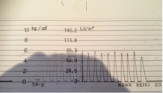

C'est pas la compression en bar ?

Humm si c'est des bar ça fait un peut faible non ?
6 bar = 87.06 PSI
5.8 bar = 84.16 PSI
Re: nuage de fume bleu au dessus de 6000trs!
Ah vi ça doit être ça, n'étant pas un expert en compression je veut pas dire de bêtises mais il est vrai que cela me parait un peut bas :??:

:salut: comme promis je post mon test.
1er cylindre
en voila 1er cylindre
2 eme cylindre
et voila le 2eme
et voila le 2eme
donc voila le test realise hier chez mazda je vous rappelle que c est encore un demareur 1er generation et je ne sais pas si la procedure a ete respecter ni le nombre de tours minute au moment du test.(mais ils n'ont pas oublier de me faire la facture:110 roro pour ca.j'ai comme la bizard impression que chez beaucoup de concessionnaire des que ca devient un peu special le bilan est tjs le meme:MOTEUR H.S) :'( :redcard:
