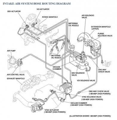

donc voila j'ai un petit souci, aujourd'hui j'ai changé mes bobines d'allumages, et en démontant la boite à aire pour avoir accès, et bien il un des petit coude en plastique, qui serve à mettre les durites, qui a cassé comme du verre. c'est celui qui est sur le dessus du tube entre la boite à aire et la vanne papillon.
Donc je me demandais si vous saviez où je peux trouver cette pièce ou bien comment es ce que ça s'appel pour que je puisse chercher sur le net.
