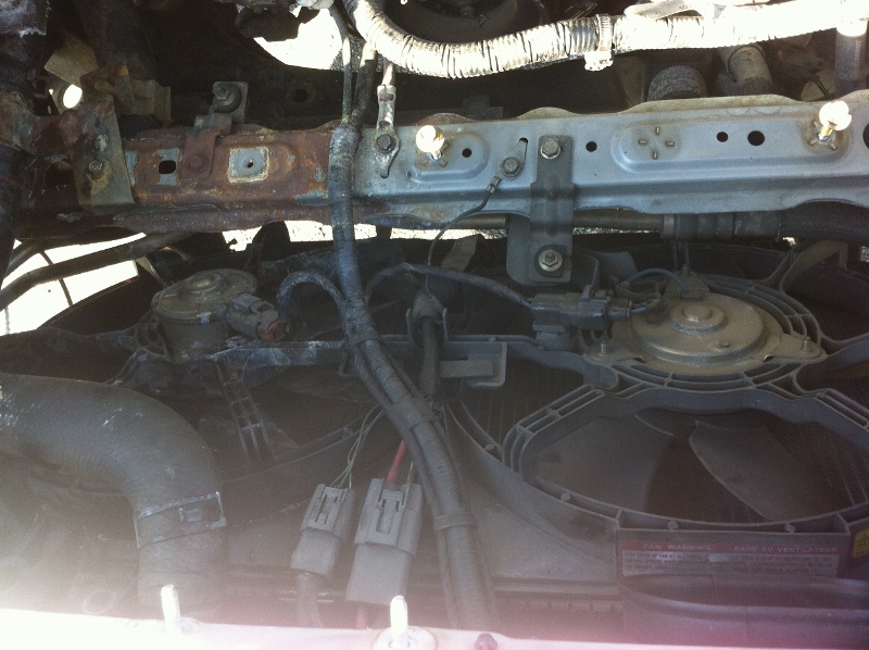

Il s'agit de la 231 poneys 11/2003 (collector les gars) et tout les problèmes qui vont avec (vous pouvez pas me battre les mecs lol)!!!!!! Quand je l'ai eu, mécano que je suis, j'ai immédiatement décelé un problème à l'allumage, petits ratés à l'accélération, du mal à démarrer, impossible de dépasser les 5000 tr/min je déconne pas, enfin bref, du coup j'ai changé le TRIO INFERNAL commandé sur MRP.COM. J'ai donc pris les 4 bobines, câbles MAGNECOR KV85 (autant prendre les plus gros vu le prix), les bougies IRRIDIUM LASER. Voilà pour l'allumage ensuite, j'ai également fais les compressions chez Mazda (nikel chrome)ouf !!! j'ai changé le bocal LDR à cause de la sonde d'eau qui était complètement bouffé par une fuite importante (j'y viens après). Le socle et le support batterie car le mec a mis une batterie trop grande et a forcé ce qui, vous vous en douté, a éclaté le support. Ensuite LA FUITE, pendant le désossement de tout ça, j'ai remarqué qu'il y avait plein de rouille au niveau des durites principales (les grosses) sous l'ECU, et en relevant légèrement le bocal attaché encore au radiateur, OOOOOOOH magie le bocal me reste dans les mains!!!!!!!!!!!!!! Résultat entrée du LDR sur le radiateur fendu en 2 et que vois-je????? Une sorte de pâte de rafistolage, c'est bon je sais d'où vient le bug de la sonde et la rouille sur la traverse. Donc radia à changer, perso je voulais prendre le KOYO mais bon les impôts m'ont pris de vitesse. Mais bon après ponçage, peinture pour redonner un aperçu neuf à tout ça, tout à été changé, c'est beau très beau. et au moins comme c'est fait par mes soins, je sais que le boulot est bien fait. LDR spécifique Mazda, huile moteur de chez MRP.COM. J'en ai profité pour prendre le bouchon d'huile en forme de ROTOR HIHIHIHIHIHI. J'ai ensuite tapé un entretient rigoureux sur le lavage de la voiture, merci Meguiar's pour votre formation

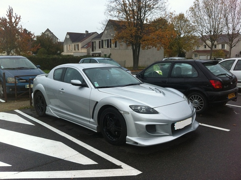

), enlèvement du chargeur CD (paliers cassés quand je l'ai eu) tant pis chuis pas sono de toute façon. Ensuite plus aucuns soucis pendant quelques mois sauf que depuis que quand je l'ai eu j'entendais un bruit sourd quand je prenais les ronds point et montais les trottoirs, résultats des courses rotule de la jambes de force qui prenait du jeu allez hop une jambe et une géo complète wouhou. Mais bon je me suis fait zizir j'ai longtemps hésité mais je suis tombé sur un p'tit kit VEILSIDE peint de ma couleur pour 800€ allez hop direction la Bretagne et vint ensuite les jantes (celles qui sont dessus sont pour me dépanner).
