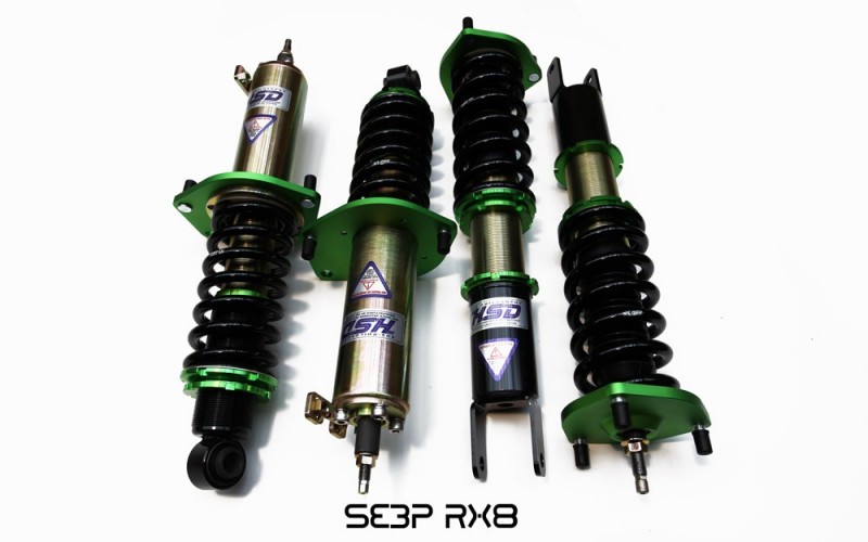

Je me suis commander un truc que je voulais depuis quelques temps : ![]()

Bon je pense que je vais craquer pour les amortisseurs HSD ![]()
Re: préparation RX8 Chance57
chance57 a écrit :Bon je pense que je vais craquer pour les amortisseurs HSD
Bon choix ! La société Driftshop sont des professionnels géniaux, cf mon GB sur des ressort S_TECH !!!
