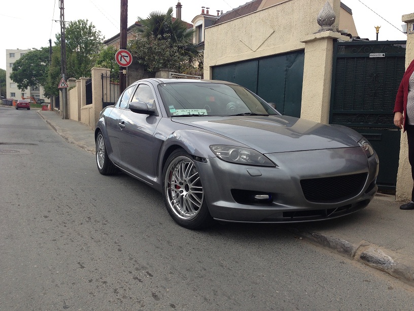

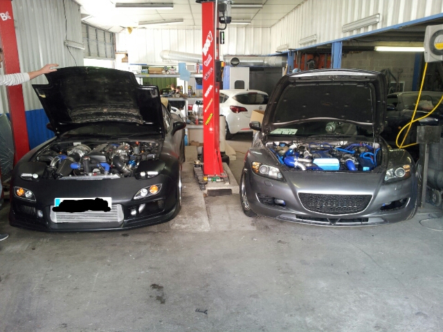

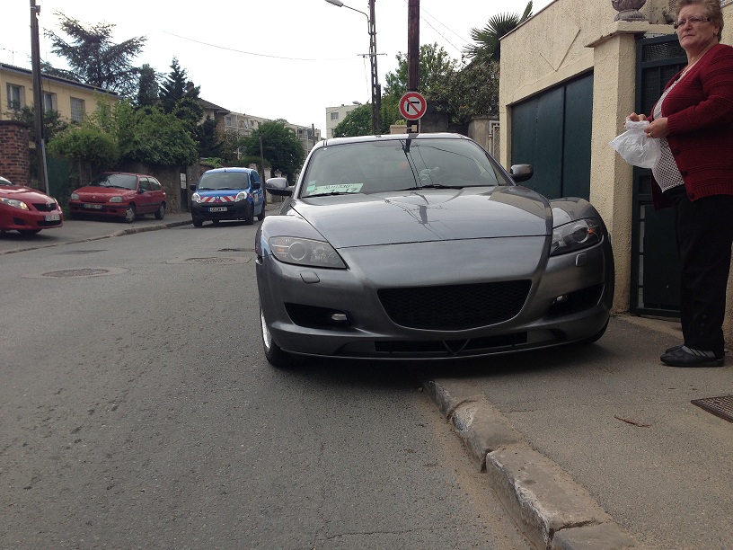

desole a tous pour le retard de photo et video
j'ai certaine personne qui raconte tout et n'importe quoi sur le swap que je fait sur ma rx8 est connaise rien en swap , mes bon j'assume tout sur ma voiture que je sois niveau assurance ou si il arrive quelque chose sur la route .
bref passe son au swap une fois la voiture pare terre je remarque que la voiture n'ai pas plus penche sur l'avant , la hauteur de la voiture n'a pas trop bouge je suis content je pense tout le contrere , il y a pas plus de kilo de fou alors
le swap et fini sans l'etre je m'explique ma 8 est parti au garage pour pose un calculateur AEM
avec boost controle et reprog hihihihi sa va tire du lourd ,
sur mon capot sur ma gauche je vers avoir une entre d'air en V comme la mitsubishi evo 7 .
arrive au garage je voix une RX7 le bruit du moteur me met un peu le doute sur le qu'il a sous le capot et la est ouiiiii un 2JZ DE 600CH PURéééééé

Re: preparation est modif de ma rx8 SWAP 1JZ GTE
Beau boulot
Reste plus que de la belle photo de la baie moteur et des vidéos ![]()
Tu as prévu de peser ta 8 à chaque roue pour savoir ou tu en es de ta répartission des masses ?
