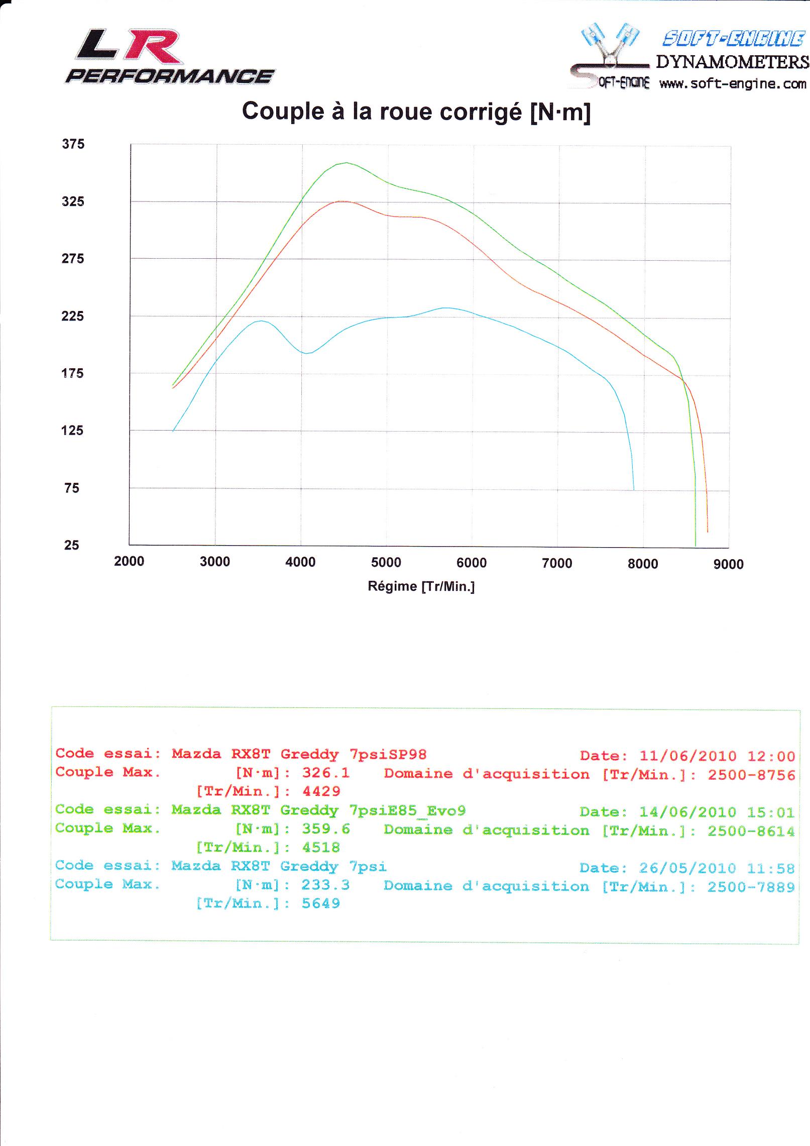

Es ce que tu avais passer la 8 au banc avec le kit greddy?

chance57 a écrit :Es ce que tu avais passer la 8 au banc avec le kit greddy?
Voilà les courbes de puissance et de couple à la roue! En rouge au SP98, en vert E85 et en bleu boost base map SP98
Pour une 192, yaurai juste une carto complète a faire ![]()

ERX8 a écrit :chance57 a écrit :Es ce que tu avais passer la 8 au banc avec le kit greddy?
oui, pas mal, c'est un peu mieux que la mienne stock ! ![]()
