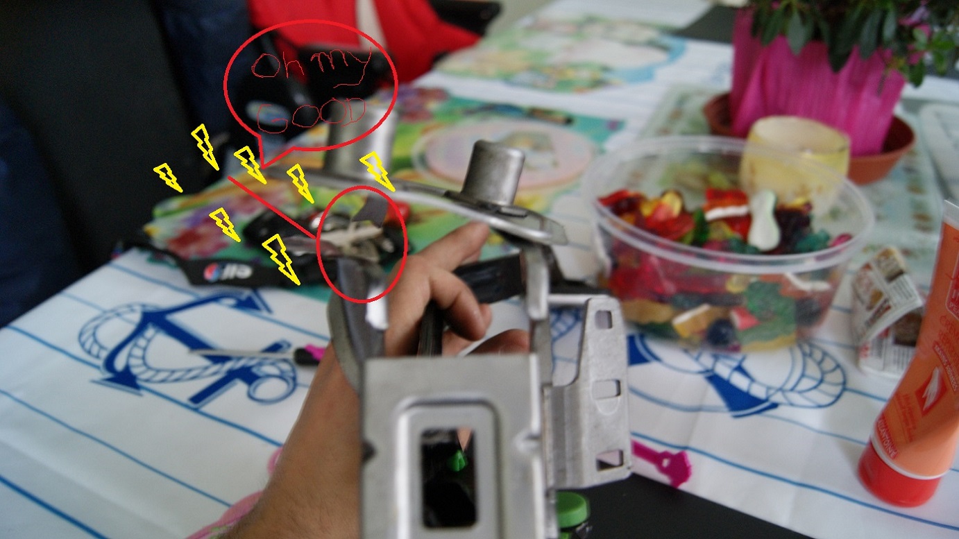

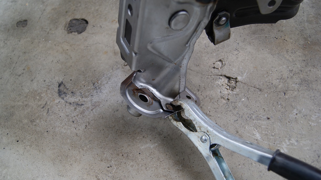

Enlevez la pédale (rien de bien compliqué mais assez chiant pour la visse n°2)

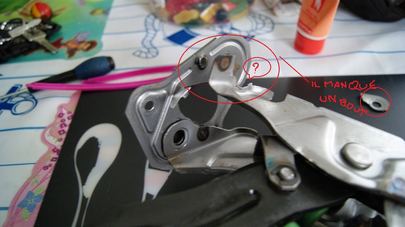

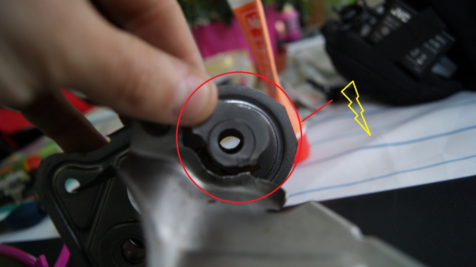

Voilà le soucis
Bon passons à la phase la plus délicate. Pour ma part je vais souder
Alors bien sur souder de l'alu c'est chaud surtout que je l'ai fait sans gaz
mais bon j'ai réussi ![]()
Voici les étapes de la répa

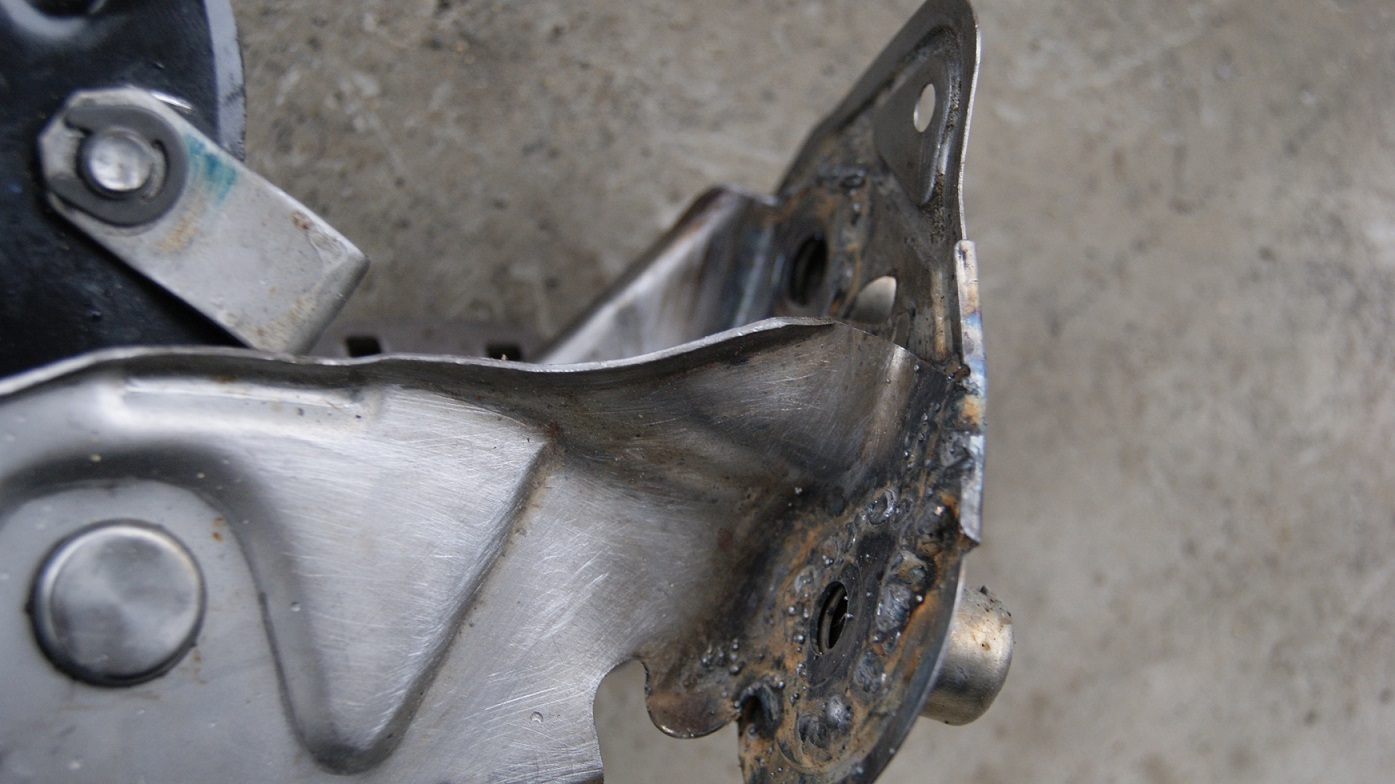

D'abord joindre les 2 parties et je pointe.
Là, j'ai inséré le bout qui s'est arraché et je pointe.
Ici j'en ai profité pour faire quelques points sur l'autre côté au cas où.
