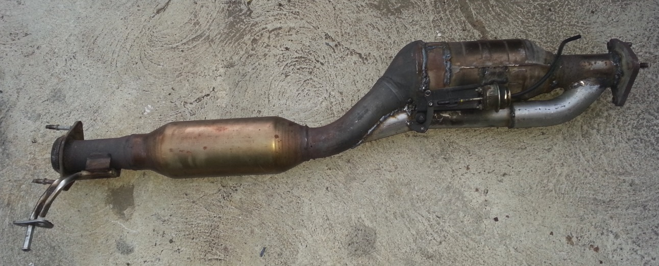

salut
l'assemblage des pièces est terminé il ne reste plus qu'à préparer l'emplacement de la sonde lambda et de réaliser les caches thermiques et protecteurs de la commande de la vanne. ![]()

Hello,
Projet assez fou mais je me demande si en mécanique des fluides, les gaz d'échappement ne risquent pas d'être "bloqué" par le Y que tu as crée coté moteur. Je ne m'y connais pas suffisamment mais je sais que la mécanique des fluides est complexe et le fait de créer un Y parait simple mais ça pourrait engendrer d'autres soucis. J’espère pour toi que non, j'ai hâte de voir la suite.
Bon courage.
Wankel a écrit :Hello,
Bon courage.
Merci
Jeudi je le monte dans la belle je vous di quoi....

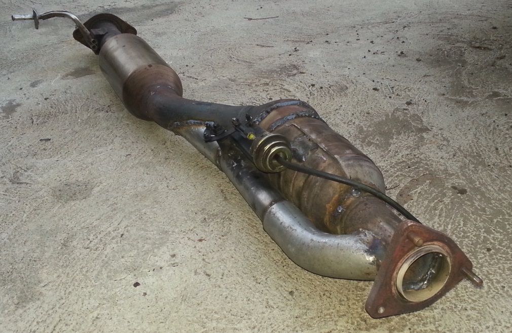

salut
le catalyser by-pass est maintenant monté ![]()
les premiers tests sont impressionnant un son un peu plus important se fait entendre sa renforce le bruit du moteur... le poussin vas s'envoler ... ![]()
les résultats son bon une meilleur poussée vers 4500 5000 tours c'est intéressant pour doubler en troisième par exemple. ![]()
le voyant moteur ne s'allume pas pour le moment quoi que normal il faudra attendre entre 500 et 800 kms je reviendrai pour les résultats ![]()

moi j'attend de voir la tête du controleur technique quand il va voir l'instalation
Mais sinon, pourquoi pas juste un catasport ? ![]()
grayfox19 a écrit :Mais sinon, pourquoi pas juste un catasport ?
Parce qu'il ne l'aurait pas fait lui même... Ca doit surtout être ça son trip ![]()
Tu as raison pourquoi pas. le plaisir de créer et d'innover
Avec se système je peu avec un bouton être au norme pour le contrôle
Pas besoin de passer un heure pour changer le decata... ![]()

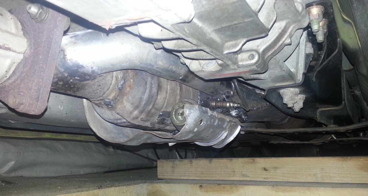

Intéressant comme idée pour ceux qui n'ont pas de bonnes relations avec leur contrôleur technique
,à voir dans quelques centaines de km si pas de problèmes.
J'ai quand même quelques remarques à formuler sur ton montage, histoire de t'éviter quelques problèmes dans le futur :
les vis du cata peuvent être rapidement remplacées (particulièrement celle du bas qui ne tient que sur quelques filets dans ton cas
), suffit d'un coup de marteau dans le sens collecteur->cata, je l'ai fait sur le mien en maintenant la bride dans un étau, elles sortent facilement car non solidaires, des vis inox feront très bien l'affaire en remplacement.
je te conseille fortement de revoir ta protection thermique en deux points :
isoler ta vanne de commande du cata, en voyant tes photos tu vas plutôt garder la chaleur autour d'elle, à moins qu'il y ai une partie que je n'ai pas vu sur les photos ![]()
ta partie décata est vraiment très proche de la boite de vitesse, je te conseille d'étudier une protection entre les deux, car perso rien qu'avec mon décata j'ai fait fondre la partie arrière du capteur de marche arrière (en plastique
) ce qui a provoqué une fuite de l'huile de boite à travers lui (le niveau normal se situe quelques centimètres plus haut) et de mémoire j'avait payé plus de 100€ ce fichu capteur + vidange de la boite obligatoire pour son remplacement. Donc dans ton cas il y a en plus un risque de surchauffer l'huile de boite et donc au minimum de grandement diminuer sa durée de vie.

Merci pour tes conseils nox je vais protéger d'avantage la boite a vitesse surtout le contacteur de marche arriere c'est un bon conseil

la protection thermique protègent le contacteur de marche arrière et du connecteur de sonde lambda est installé le résultat est très bon la température est nettement moins importante qu'à l'origine, merci encore nox je n'y avait pas pencer p-t-n ... ![]()
la visse du catalyser un peu court je le reconnait est changer ![]()
