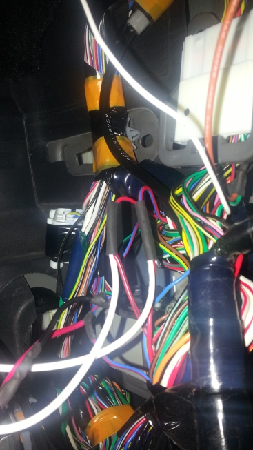

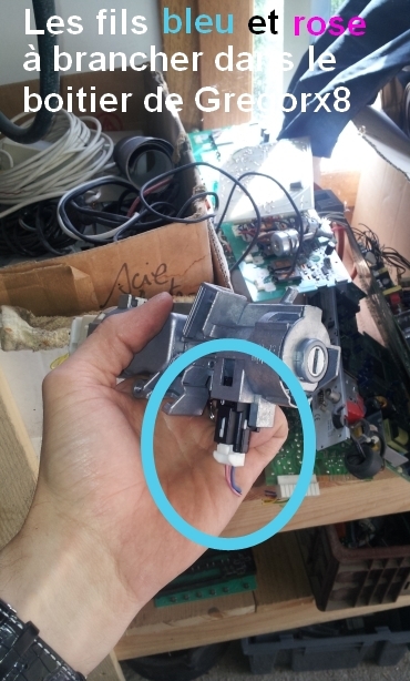

03- relier les deux fils électriques au système électronique.

Enfin on positionne notre installation sous le volent au niveau de la pédale d’embrayage. Il faut que le contact se fasse lorsque vous appuierez à fond sur la pédale. Pour en être certain, merci le testeur électrique. Après on branche cela à notre installation électrique selon les plan fournis par Gregorx8
