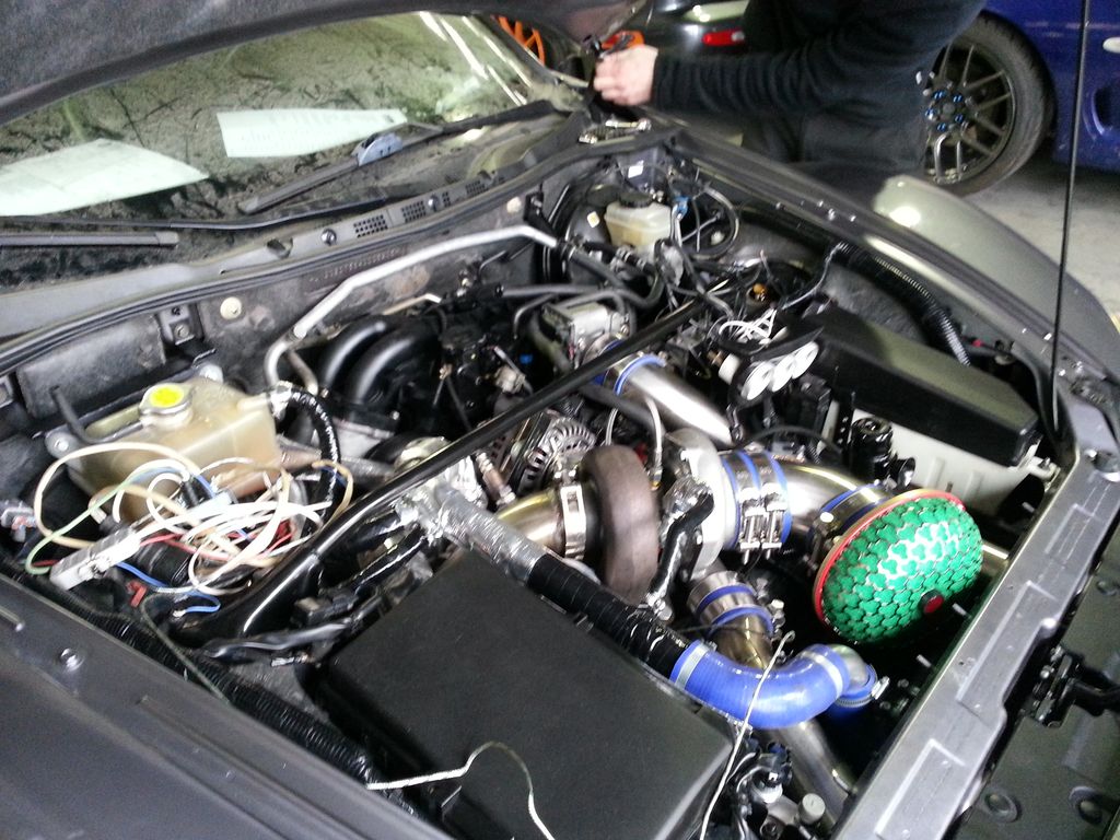

le panard ce bloc, monté en temperature parfaite, il est d'une douceur impressionnate, le bruit est different de tout les rotatifs que l'on a vu...
J+1 mission accomplie pour ce MSH! vivement demain
MS Project 028, MAZDA RX8 Renesis T-MSH (230v/+400cv)

Merci encore a tous pour y avoir cru!

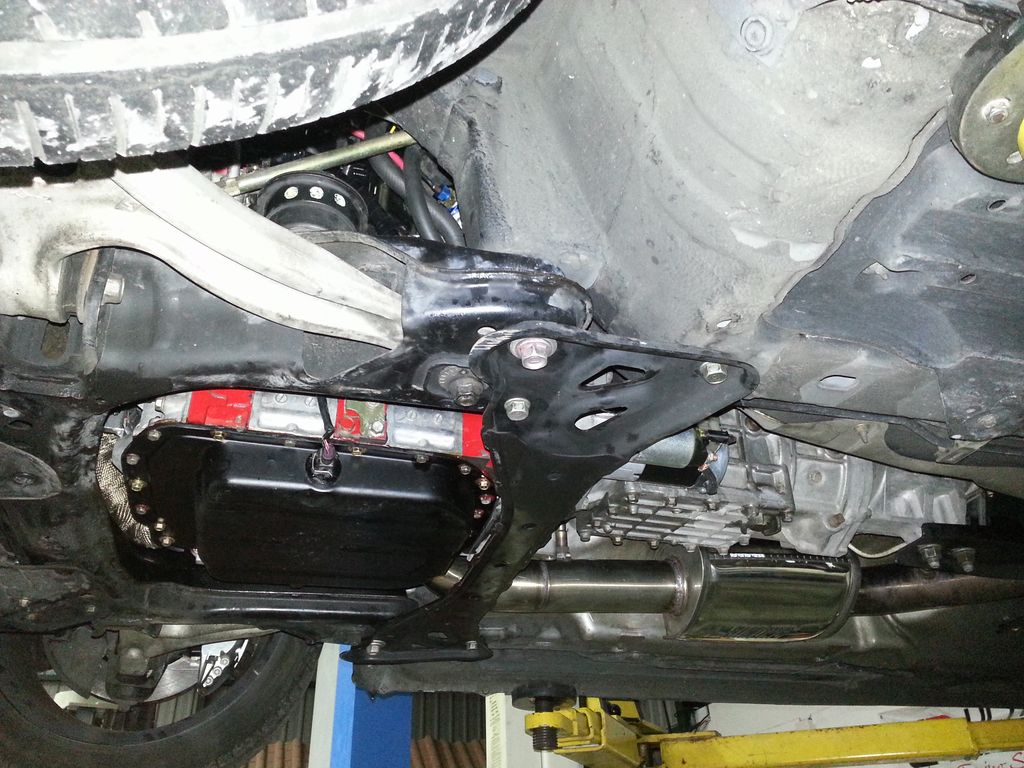

Une des dizaines de modifications faites:
Montage proche du définitif, reste les belles finitions:
Essai du parechoc avant:

Allez ça se precise:
Petit ralenti très stable à 500tr/min... comment dire ![]()
