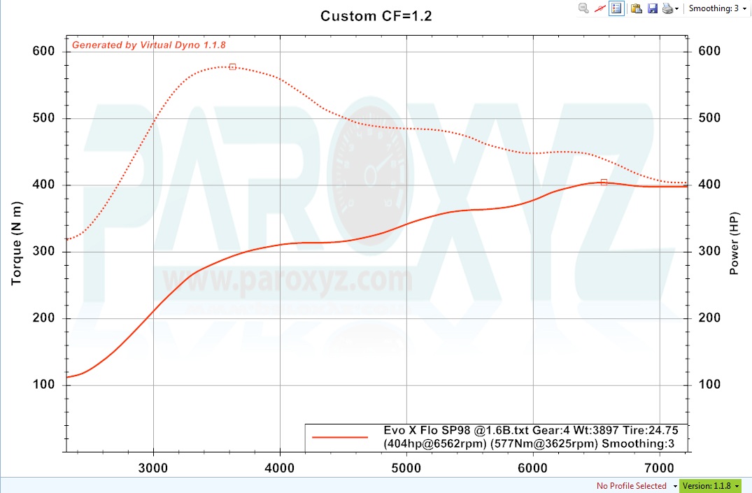

j'ai fait monter la wastegate ( comme celle d'origine perde de la pression a haut regime ..)et refait faire la gestion chez paroxyz il font du très bon boulot
plus qu'a passer l'auto au banc voir se que sa donne
le preparateur ma sortie son vdr avec une estimation a 404ch et 577de couple
l'auto marche vraiment bien avant sa elle etait un peu creuse passer 6800 tour comme ma pression turbo recaler a 1.2 1.3 bar...
maintenant c'est niquel , j'ui a 1.65 au shoot stabilise a 1.6 passer 7000tr je cale a 1.55
ci dessous son estimation via son ordi
