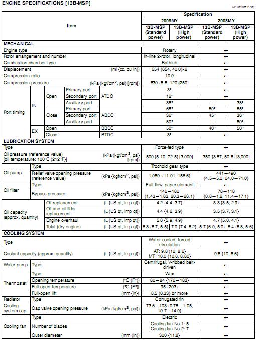

Voici un document fort intéressant qui présente les particularités de la RX-8 R3 : http://handbuch.sayen.ch/Mazda_RX-8_Ser ... t_2009.pdf
poutre différente, 2 metering oil pump, réservoir de 64 litres, etc.

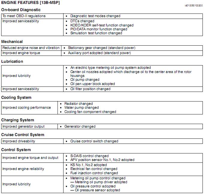

On a des cas connus de casse moteur sur une R3, il ne me semble pas en avoir constaté?
Je me demande si les modifications apportées au système de lubrification pourraient également aider à préserver la mécanique sur le long terme ![]()

Mais en toute logique ca doit ameliorer clairement la fiabilité. Rien que la pression d huile de reference est de 5 bar et plus 3,5...

la r3 est quand meme sacrement differente de la phase 1.
comme vous le souligné il y a quand meme une sacré longue liste de modification qui vont au dela du cosmetique.
deja il y a deux mop, qui ne sont plus du tout entrainer par le moteur.
pression d'huile, les injecteur d'huile supplementaire (tu m'etonne).
la filtration, les bobines type C( la par contre pas de retour), c'est trop recent.
meme le maf change.
et les housing aussi.
bref les bugs du passé ont été supprimer.
c'est vraiment une autre caisse, et plus je regarde cette R3, la seul chose qui me chagrine c'est qu'ils n'est pas reussi a sortir un poil plus de puissance (enfin ça c'est sur le papier, car en realité au dyno americain les R3 donne souvent un peu plus).

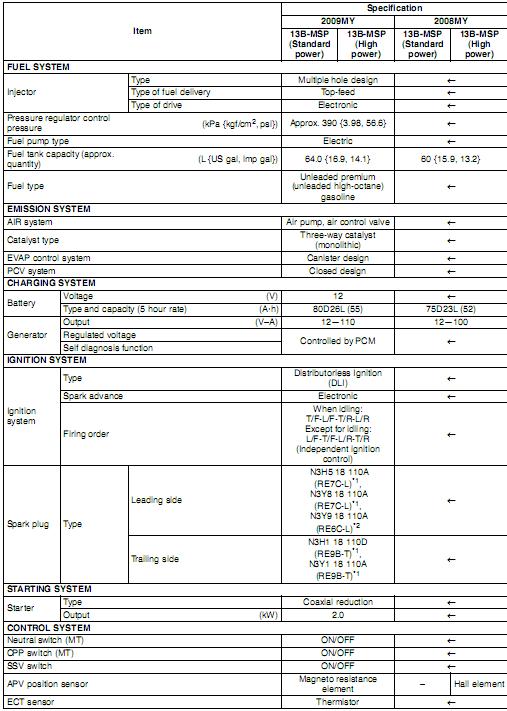

J'ai eu vent que la R3 était équipée d'un démarreur de 2.5Kw....peut-on me le confirmer........Merci................. ![]()
Re: RX-8 R3 (caractéristiques-particularités)
Juste un peu + haut, 3em slide, il écrit 2KW.
Vue ....merci.

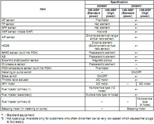

Je déterre pour poster ce comparatif pour ceux qui croient encore qu'il n'y a eu que la R3 en version restylée... ![]()
- Pièces jointes
- 2009-RX-8-Spec.pdf
- Comparatif des différentes RX-8 S2
- (215.88 Kio) Téléchargé 221 fois
