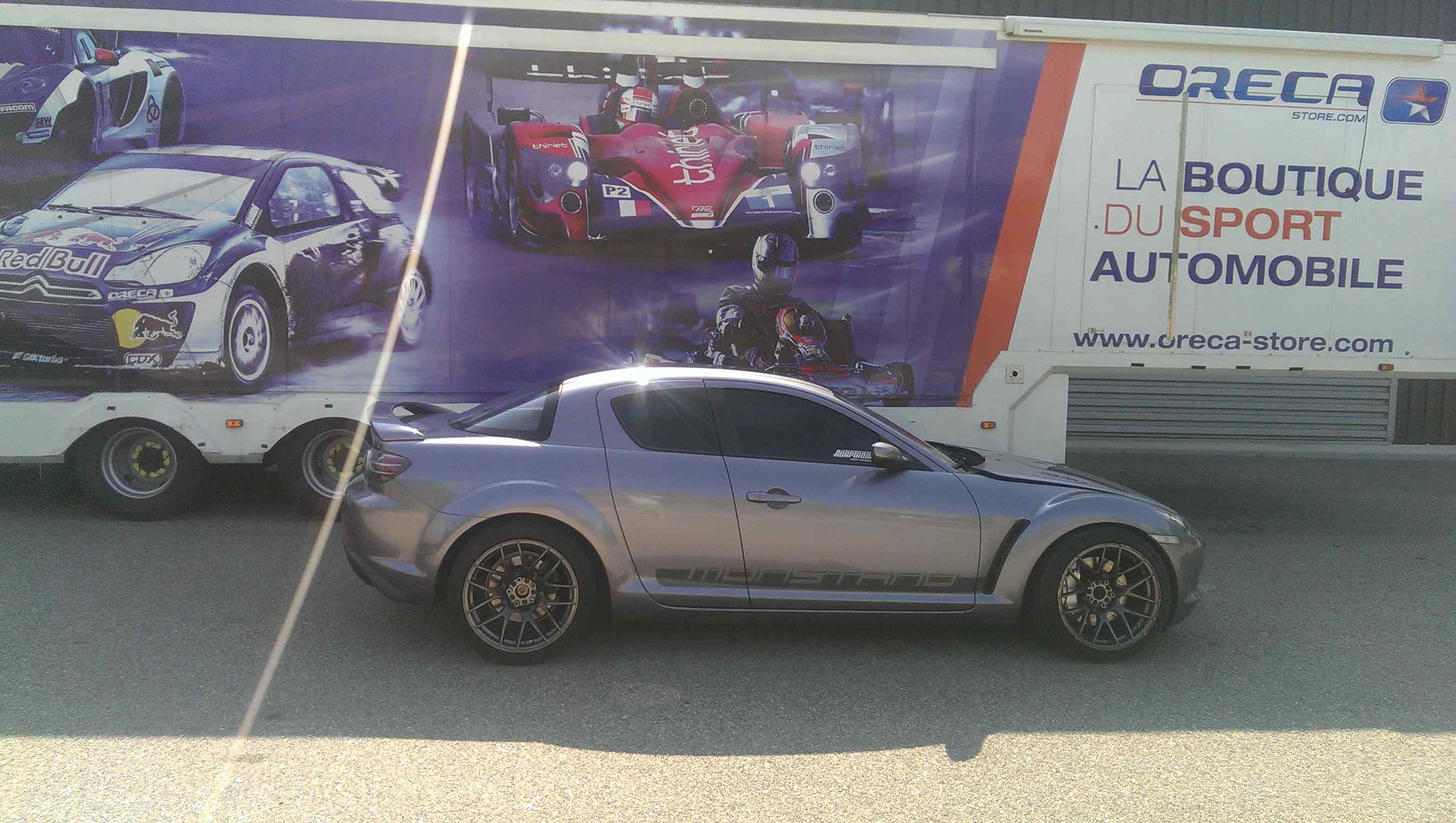

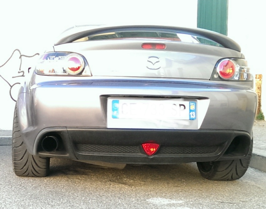

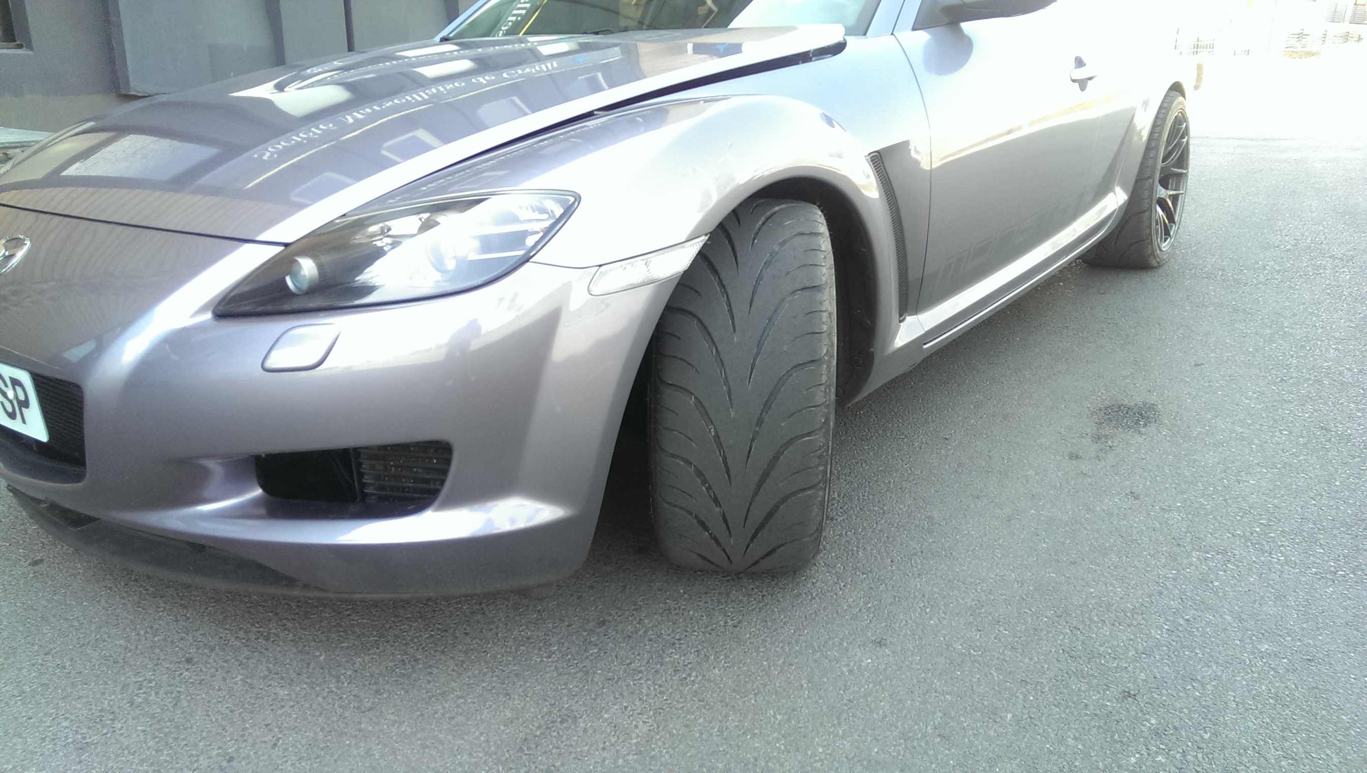

Nouvelles chaussettes prisent chez Oreca directement
Fédéral 595 RS-R 245 AV / 265 AR

Ca sert a quoi de mettre du 245 a l'avant?
Le capot est decalé pour l'extraction de l'air?

t sait erwan, je roule en 245 depuis plus de 5ans avec la rx8 et franchement je ne monte plus de 225.
sauf en semi slick.
avec du brembo a l'avant tu n'a pas assez de grip et tu declenche l'abs c'est horrible.
en 245 je n'ai plus eut ce phenomene, revers de la medaille tu perd un peu en tactile, mais ça venant du elise tu sait deja tous ça.
en corse je prefere l’adhérence que le scalpel (au propre et au figuré) ![]()

Erwan a écrit :Le capot est decalé pour l'extraction de l'air?
Si c'est pour cela je voudrais savoir s'il y des données qui en montre l’efficacité.
Après avoir lu bcp de discussion au sujet je voulais faire des tests concluants : faute de temps (et de beau temps) je n'ai pas pu pendant l'été...

Si c'est pour tenter d aérer la baie moteur c'est inefficace en roulant. Barste avait démontré ça de belle manière

si tu le dis , ayant un échangeur qui remplace la calandre fermée , les résultat peuvent être different ...
Re: MS Project 028, MAZDA RX8 Renesis T-MSH (230v/+400cv)
Non, l’échangeur n'a rien a voir, c'est une question de géométrie de la voiture, de flux d'air et de pression.
En roulant la pression est élevée a cet endroit, et ça n'extrait rien du tout, au contraire.
