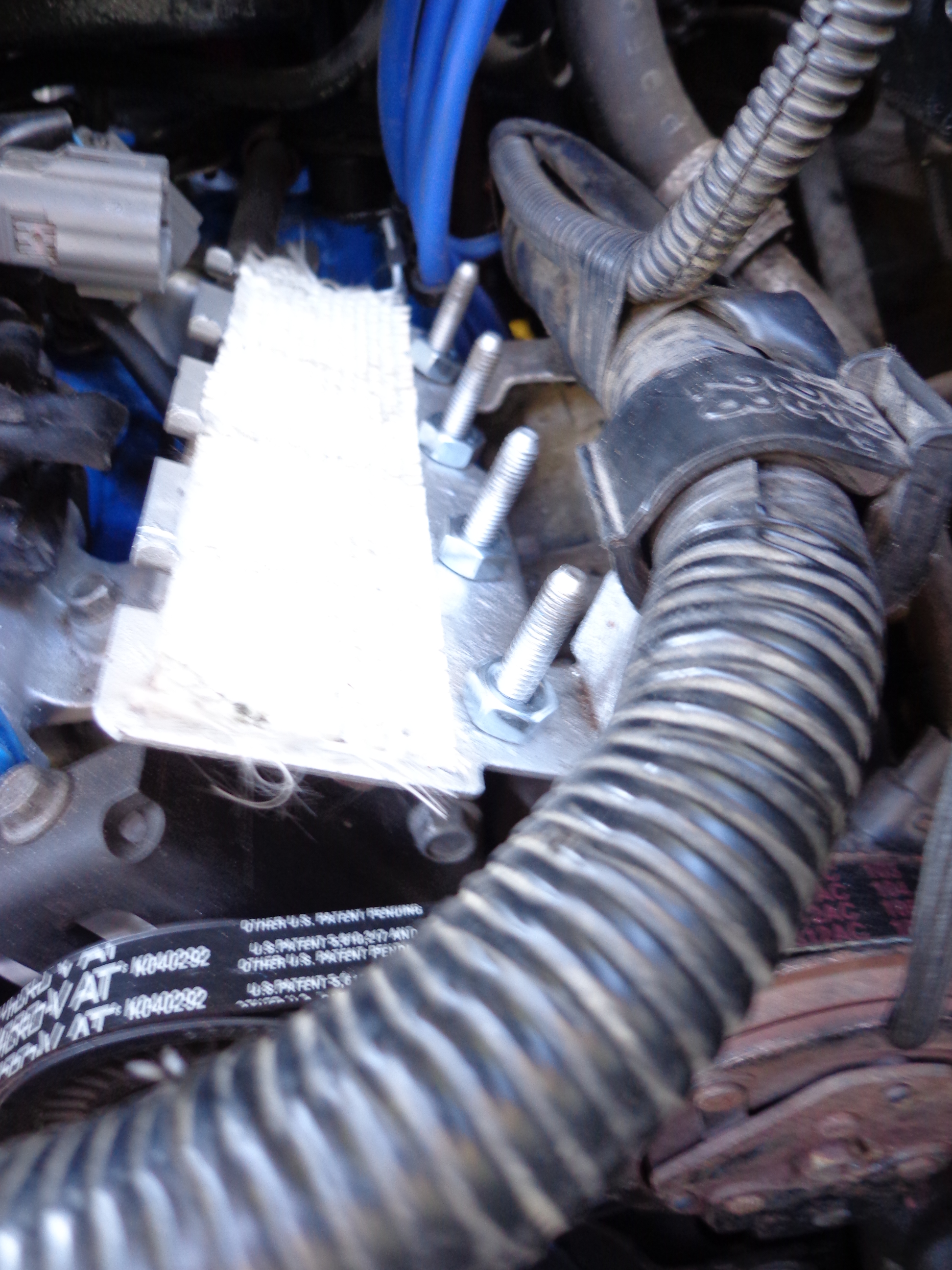

3 - Dévissez les 4 écrous des bobines, débranchez les bobines et retirez-les. Photo 1.
4 - De votre Pack, sélectionnez les 4 écrous légèrement plus grand que les autres.Glissez-les sur les tiges filetées de support des bobines d'origine. Ils serviront d'entretoise pour notre Pack. Photo 2.
