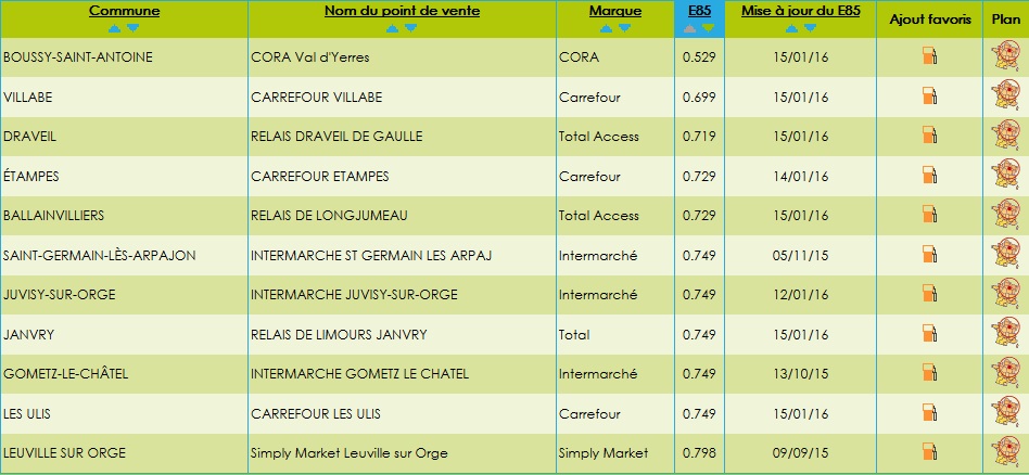

Une application bien sympa pour trouver une station E85, c'est à jour et exportable sur waze ![]()
https://play.google.com/store/apps/deta ... mRyb2lkIl0
Je l'utilise c'est au top!
Re: Programation compatibilité Super98/ SuperethanolE85
Du lourd !!!
Je crois que ce soir jvais aller faire un petit tout à Cora Val d'Hyere c'est 0,529 euros/L aujourd'hui ![]()
