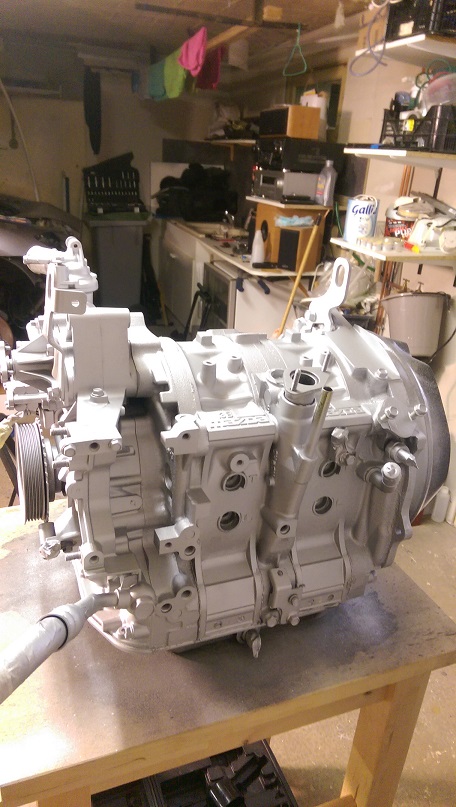

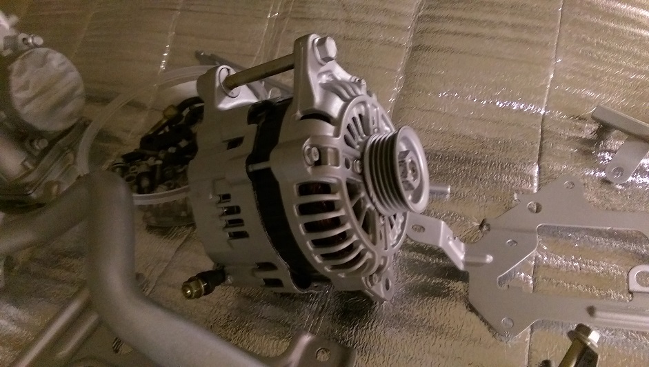

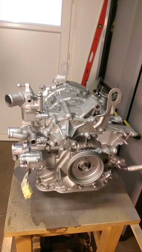

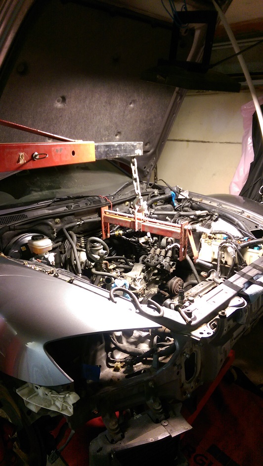

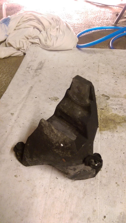

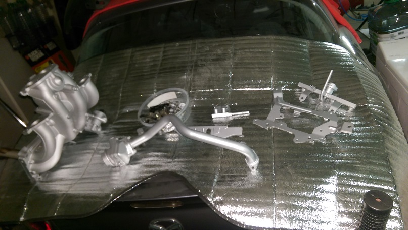

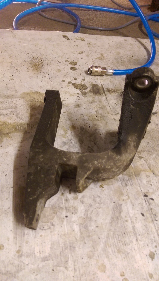

Voilà j'ai ma 8 depuis un an, et puis en décembre ça m'a pris de la refaire entièrement (compartiment moteur, moteur, train avant, train arrière, ect ...) enfin tout qui ce nettoie.

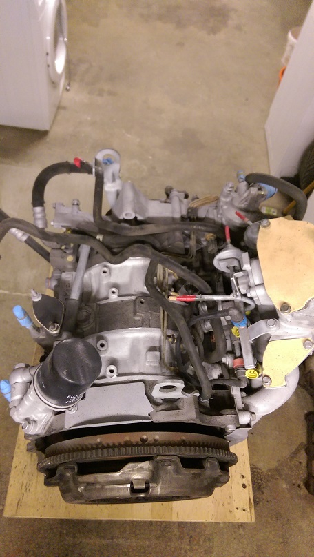

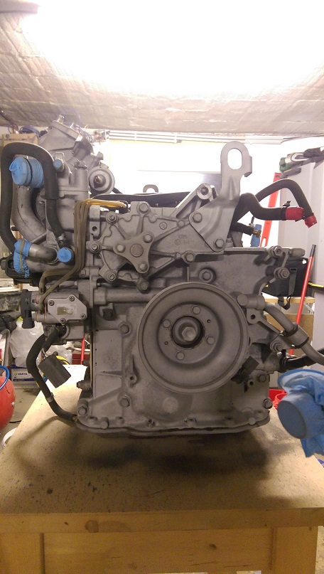

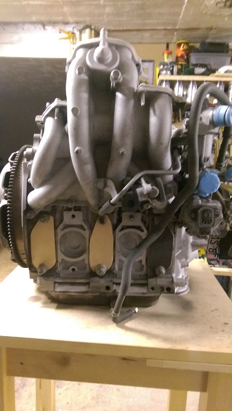

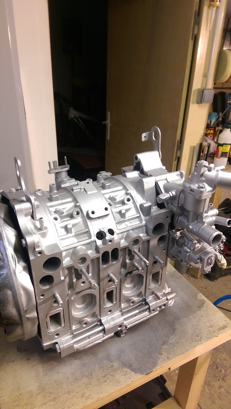

J'ai investi dans une aérogommeuse et je ne regrette vraiment pas, c'est une machine très efficace, vous jugerez sur les photos...
aerogommage moteur et divers pieces de ma 8
Re: aerogommage moteur et divers pieces de ma 8
Pas mal le résultat.
Tu utilise quoi? du sable ou de la bille de verre?
(aerogommeuse = sableuse, pour ceux qui connaisse pas)
J'y pense mais à m'en faire une pour la rénovation des pièces.
Salut, j'utilise de "l'archifine" n°5, c'est le meilleur compromis parce que j'avais tester avec des billes de bicarbonate mais pas assez dur par contre biodégradables.... Et ce système est vraiment top pas de produits agressifs qui pu et dangereux.... Et tu vas partout. Je suis entrain de me faire une sorte de serre et une cabine atelier à gants... Plus pratique pour les petites pièces ...

Bordel super nickel
tu as transformé ton rototo en oeuvre d'art
sympat. ![]()

Merci, il reste encore pas mal de chose à faire mais travailler sur une caisse comme celle-là un vrai bonheur...

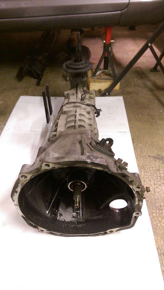

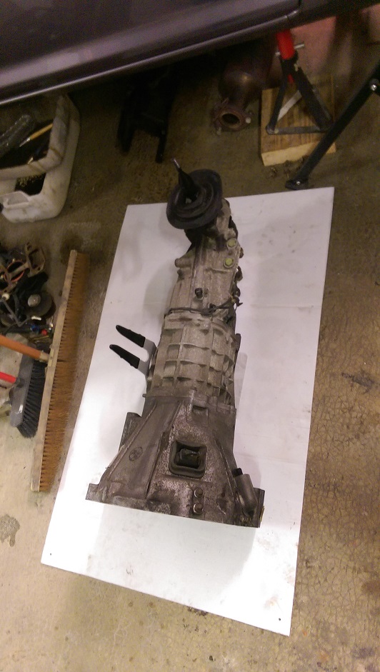

Hier j'ai tombé la boîte, le support de pont, l'arbre de transmission ( elle est fibré c'est vachement bien fait ) je vais mettre quelques photos demain .... Avant le nettoyage...

ça y est boite sortie ....
plus qu'à gommer .... je me demande si je ne devrais pas faire vérifier la boite, elle winn en 2;4;6 ...

Je pense oui que je vais l'amener pour la faire vérifier.... Tant que c'est tout démonter...
Tu as des soucis avec ta boite ?
