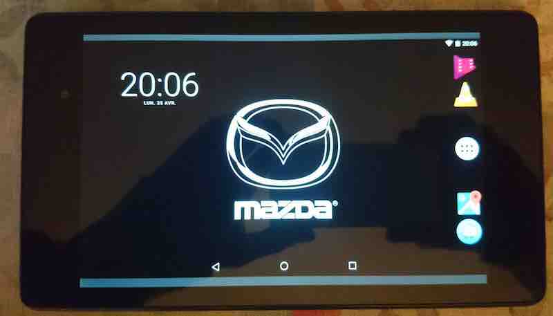

Installation terminée : Auxmod installé avec antiparasites, nexus 7 2013 en place, kernel de Timur installé, menu d'accueil personnalisé, cable OTG pour pouvoir charger des fichiers depuis une clé USB placée dans le cendrier, prise jack intégrée dans la boite avant du tunnel de façon à pouvoir brancher un téléphone et en complément ELM327 modifié de façon à ce qu'il ne soit alimenté que quand le contact est mis.
J'ai pas mal galéré avec le module GPS que j'ai du découper de façon à pouvoir laisser apparaître l'écran de la nexus 7 2016 en entier. Du coup mastic + apprêt + peinture + vernis (je vous confirme que peintre est un métier et que je n'ai aucun talent pour ça) Pour l'instant je m'en contenterai. Autre point je ne suis pour l'instant pas entièrement satisfait de la qualité sonore sur des mp3 en 128kbs mais c'est du à l'antiparasite ... sur ce point j'aimerai avoir vos retours car j'ai hésité à mettre en place un grounding kit à la place de l'antiparasite car j'ai un doute sur son efficacité, certains d'entre vous ont eu recours au grounding kit et peuvent me dire si c'est efficace dans le cas ou l'on branche un téléphone (alimenté par l’allume cigare) sur l'auxmod ?
