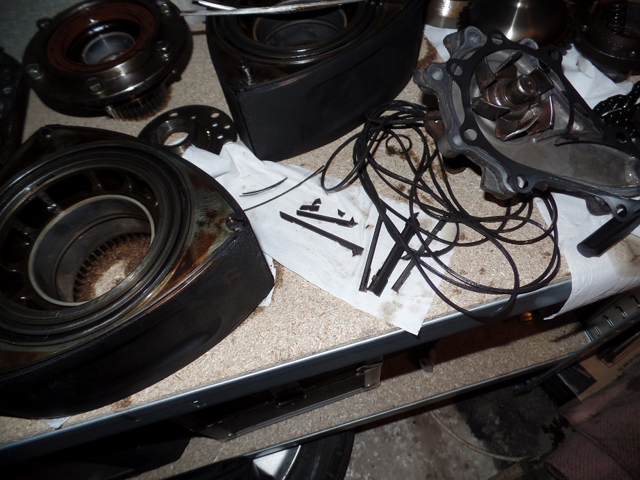

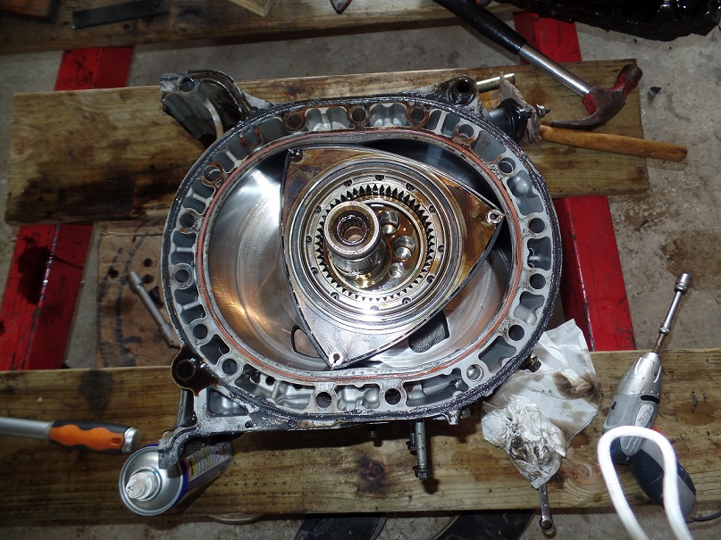

les apex seals qui sont tombés en morceau en sortant les rotors:

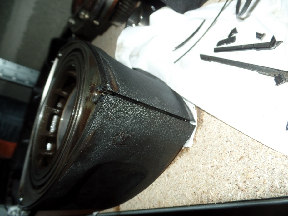

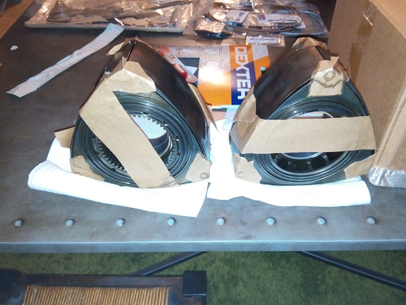

les rotors m'ont l'air tous en très bon état:

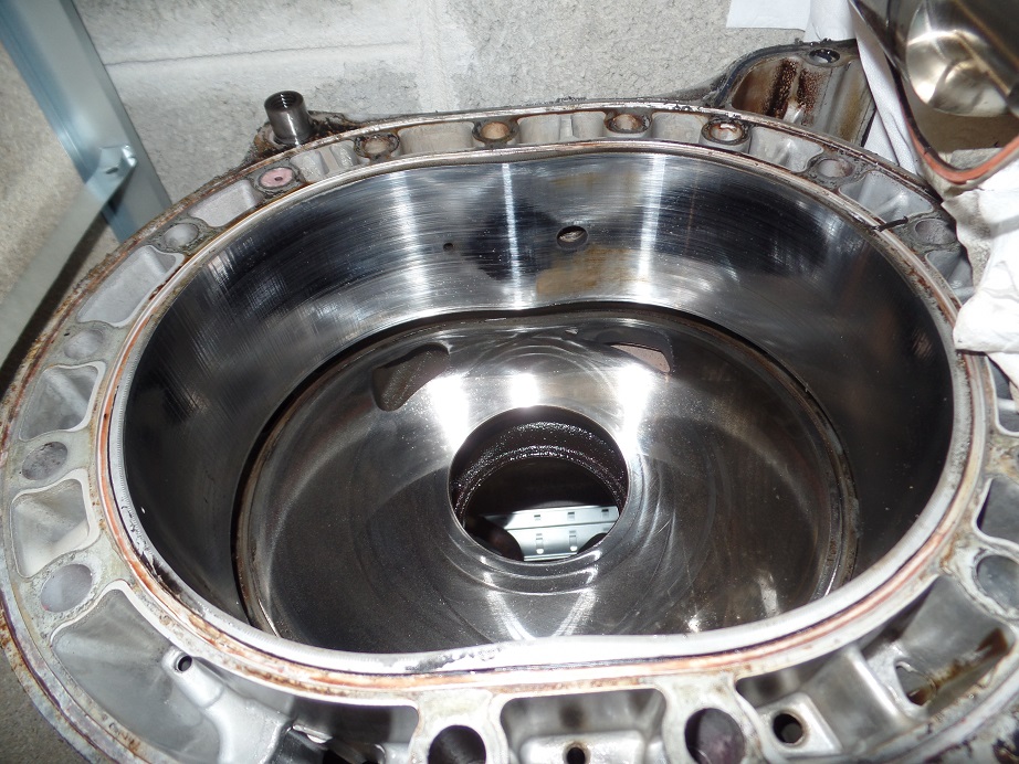

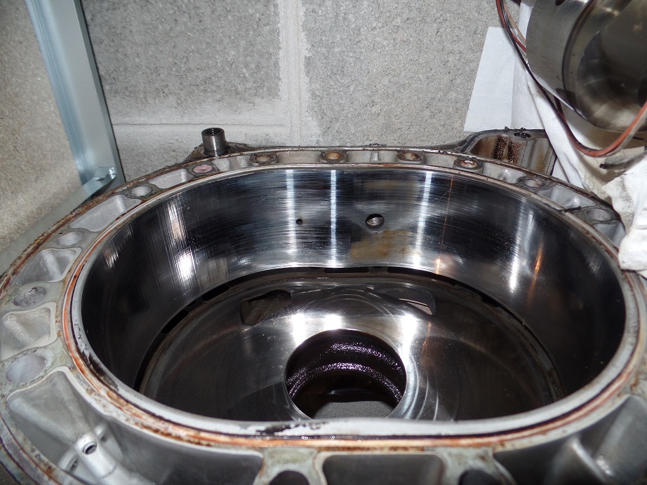

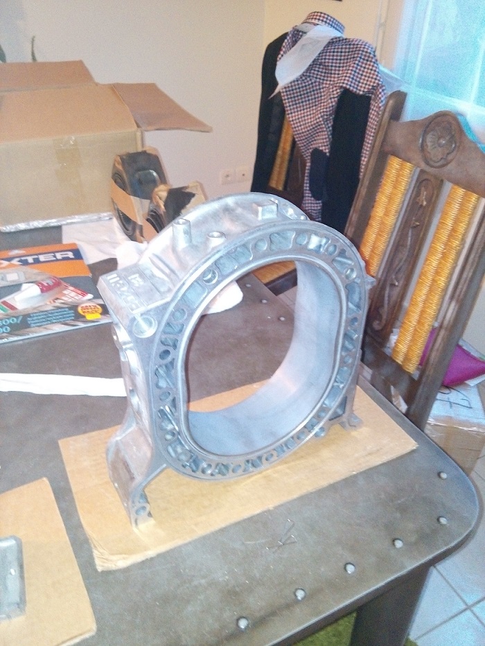

les housings:

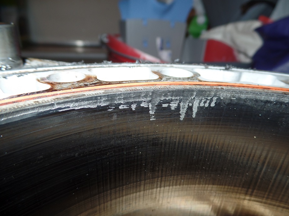

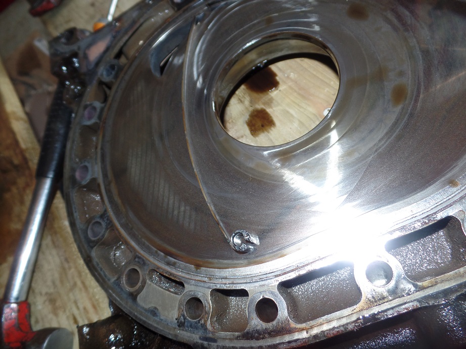

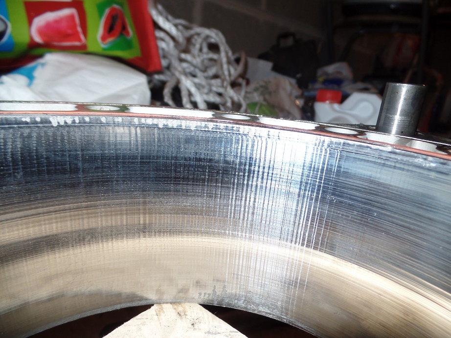

Il y a un truc qui ne m'a pas l'air normal, ce sont ces marques sur la surface plane :
Cea ressemble à des marques laissées par un rotor mais bon... Ca n'est pas creusé par un morceau d'apex seal mais c'est un peu arrondi, on le sent un tout petit peu sous le doigt quand on le passe dessus. A votre avis cela pourrait être du à quoi? Est-ce bon? Poubelle? ponçage?
Et pour le nettoyage, pour une culasse je l'amène à resurfacer. Ici, y a t il un resurfacage à faire ?
Merci d'avance!
