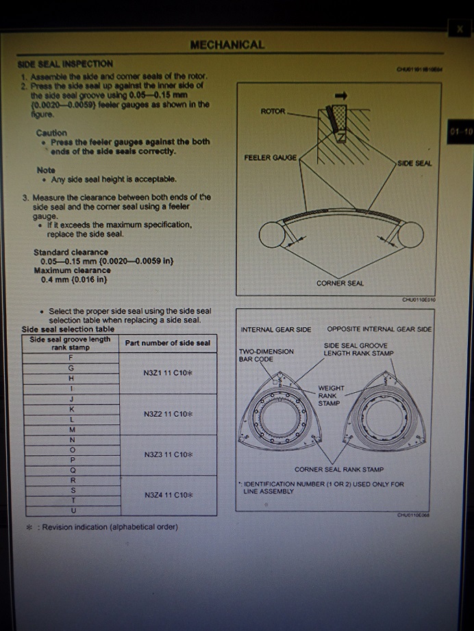

Je suis donc en pleine préparation du remontage, et j'ai quelques soucis d'assurance (en soi). Je suis en train de rapetisser les side seals car ce sont des side seals atkins et non des side seals mazda avec le code des lettres etc etc.
Donc ils sont volontairement trop longs pour pouvoir les mettre à la taille parfaite. Pas de soucis. J'ai donc les infos constructeur:
Il faut donc un espacement entre 0.05 et 0.15 mm.
Cependant c'est assez confus... Selon le positionnement du side seal (avec ou sans pression, pression vers l'intérieur ou vers l'extérieur du rotor, etc) je peux avoir un espacement de 0.07mm ou bien ne pas avoir d'espacement du tout.
Donc je voulais savoir selon vos expérience avec ces joints atkins comment vous faisiez pour être sûr de ne pas les laisser trop serrés (et ainsi détériorer le schmilblick à moteur chaud => expansion).
Voici un exemple de ce que j'ai:
Merci de vos retours!
