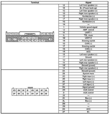

Le mod m'intéresse beaucoup, je lis donc un peu tout ce que je trouve avant de commencer à acheter.
La question que je me pose, c'est pourquoi ne pas partir de la connectique du poste pour l'ACC, ground, ILL+ ?
Ca évite de tirer des fils dans tous les sens..
