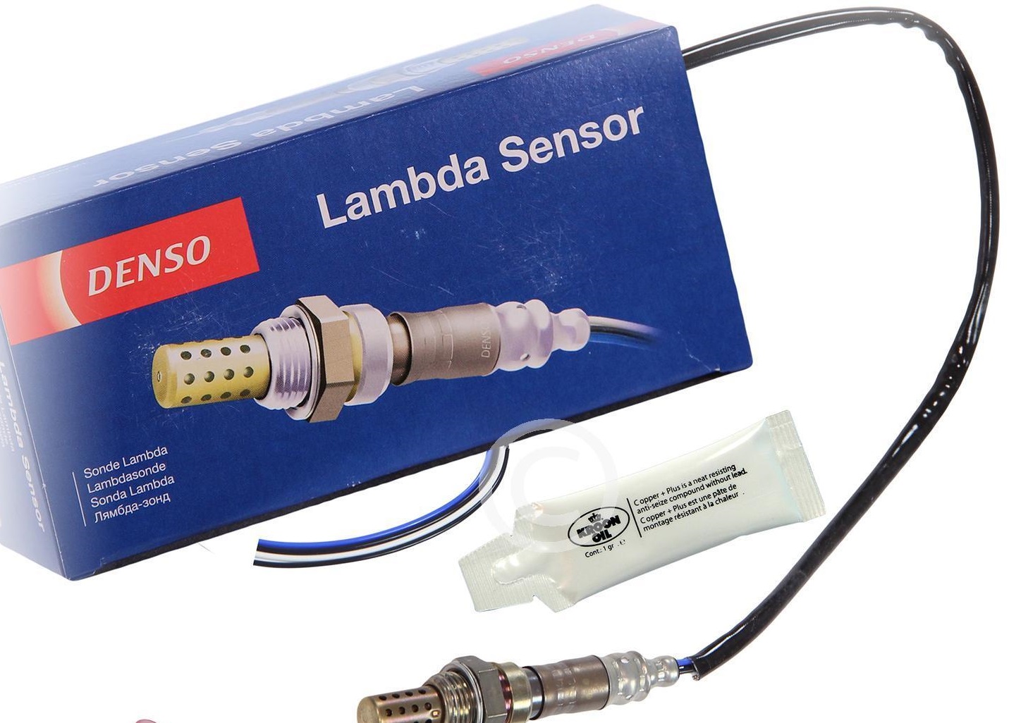

Question sur les sondes Lambda

Si il y a besoin, et c'est même pour ça que c'est fourni avec la sonde

Yep ça doit dépendre, des fois ils la mettent direct, des fois c'est à nous de le faire avec le tube.
En tout cas c'est sur il en faut (c’était la question de base).

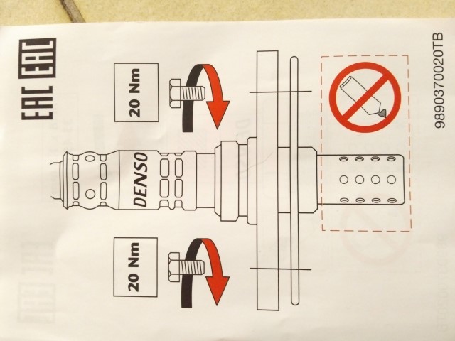

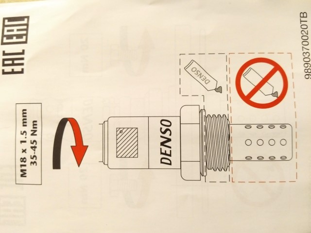

Pour ma part pas encore monté, mais j'ai pas de tube avec (d'où ma question à la base, car le petit schéma de la notice le montre...)
Et j'ai pas l'impression non plus que le filetage soit pré-imbibé de quoi que ce soit. Je regarderais plus en détail ce soir, mais de mémoire rien de tel.

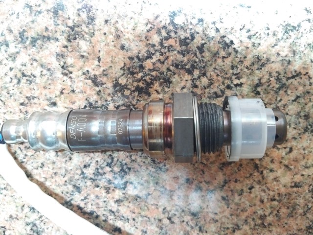

Effectivement, j'ai ouvert le sachet, et au niveau du filetage, il y a un petit cache. En dessous, j'ai constaté qu'il y a bien déjà de la graisse dessus (graisse grise, aspect métallique)
J'ai donc ma réponse
Vous avez tous raison, il en faut bien obligatoirement, et c'est déjà pré-graissé.
Maintenant pourquoi ils en parlent encore de ce tube sur la notice, ça, mystère...

Merci à tous pour les conseils, sonde changée ce matin.
Effectivement, elle est sacrément serrée, j'ai un peu galeré.
Essais sur route cet aprèm pour voir si c'est bien la qu'était le soucis.
Je prépare un petit tuto pour les autres.
