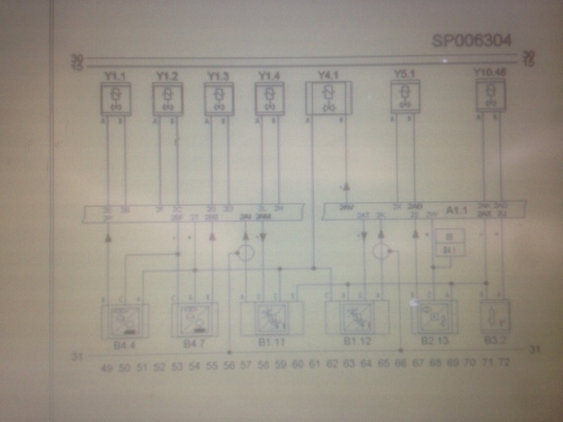

guizmo a écrit :Je pense que c'est ta sonde qui est en cause
essaies avec çà
