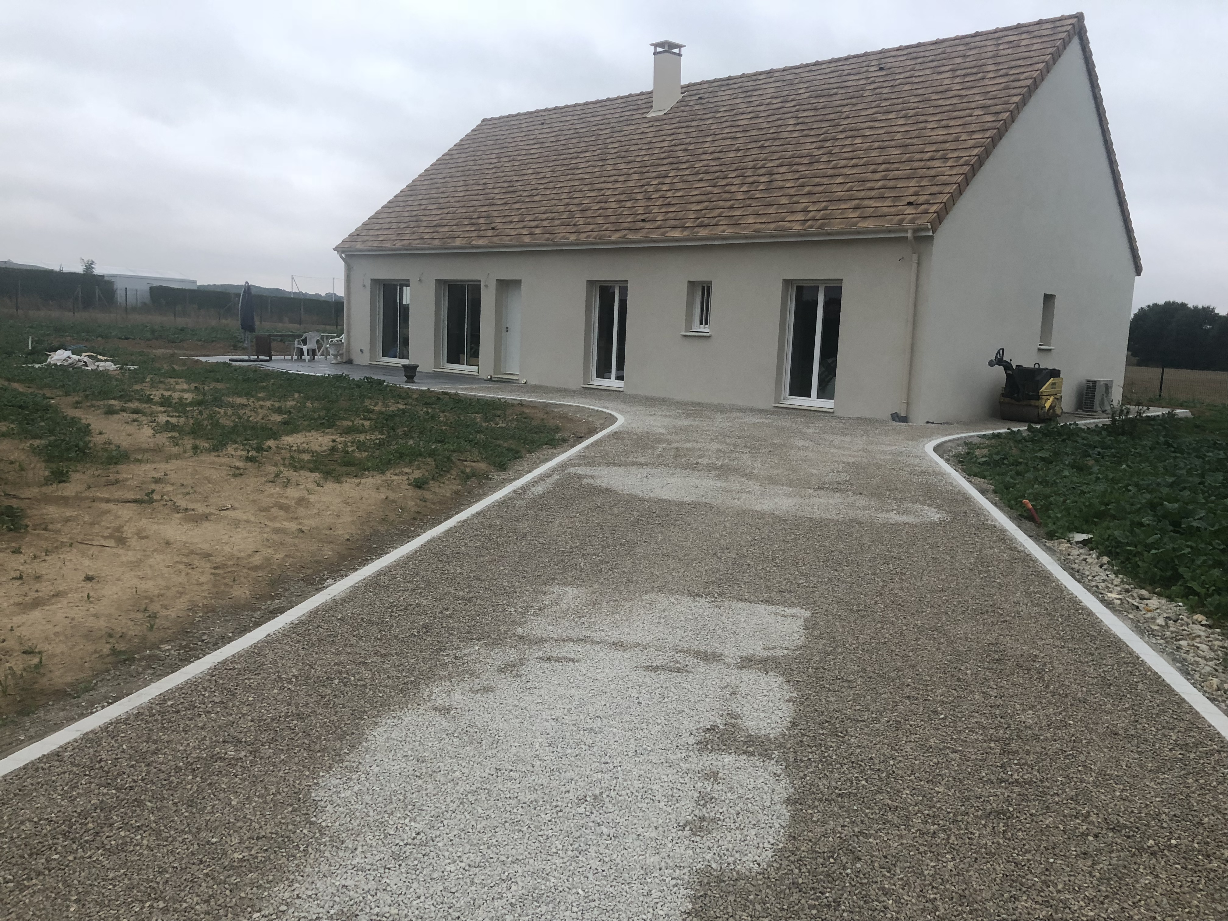

Vue  de la maison au fond du terrain

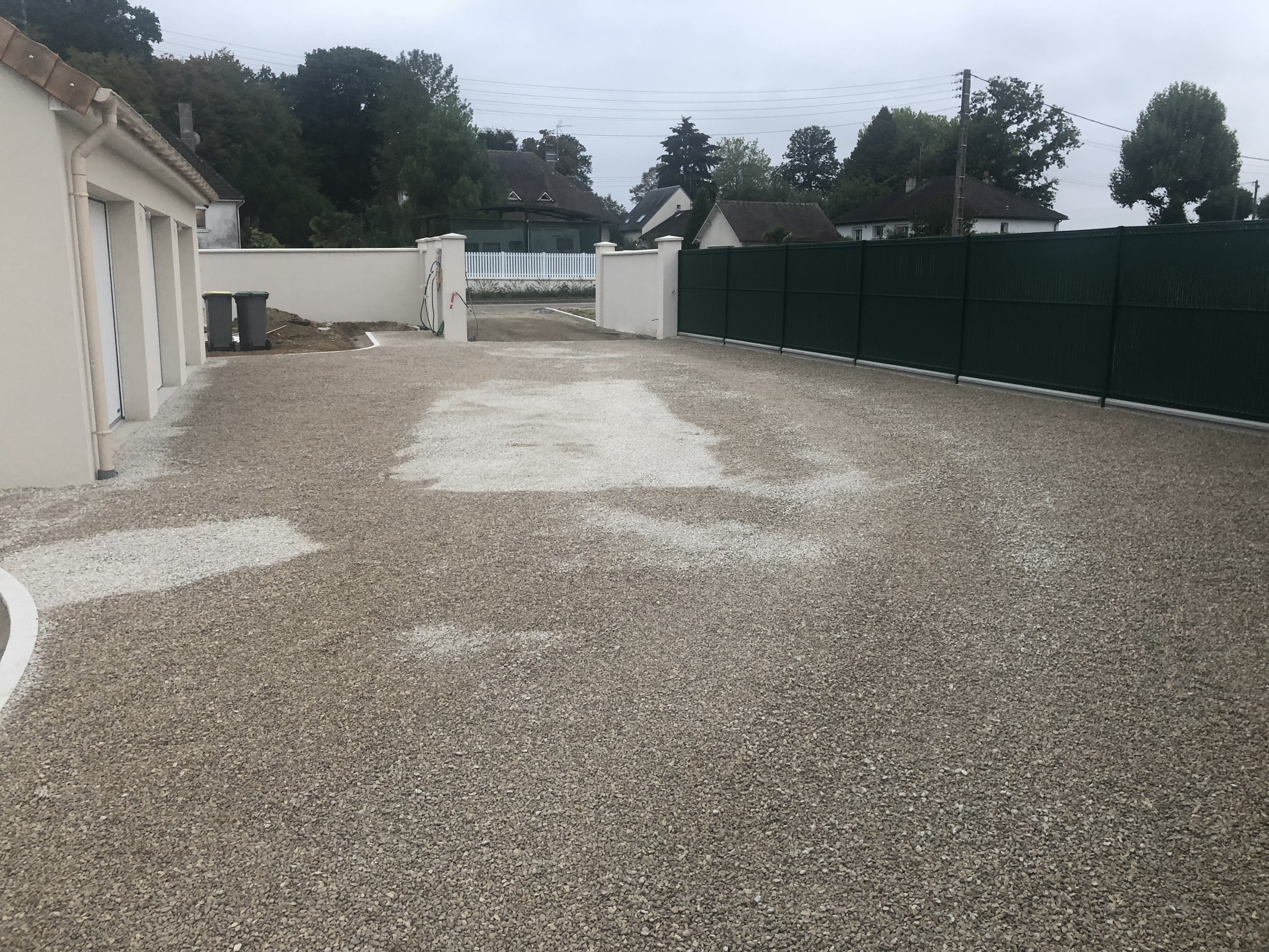

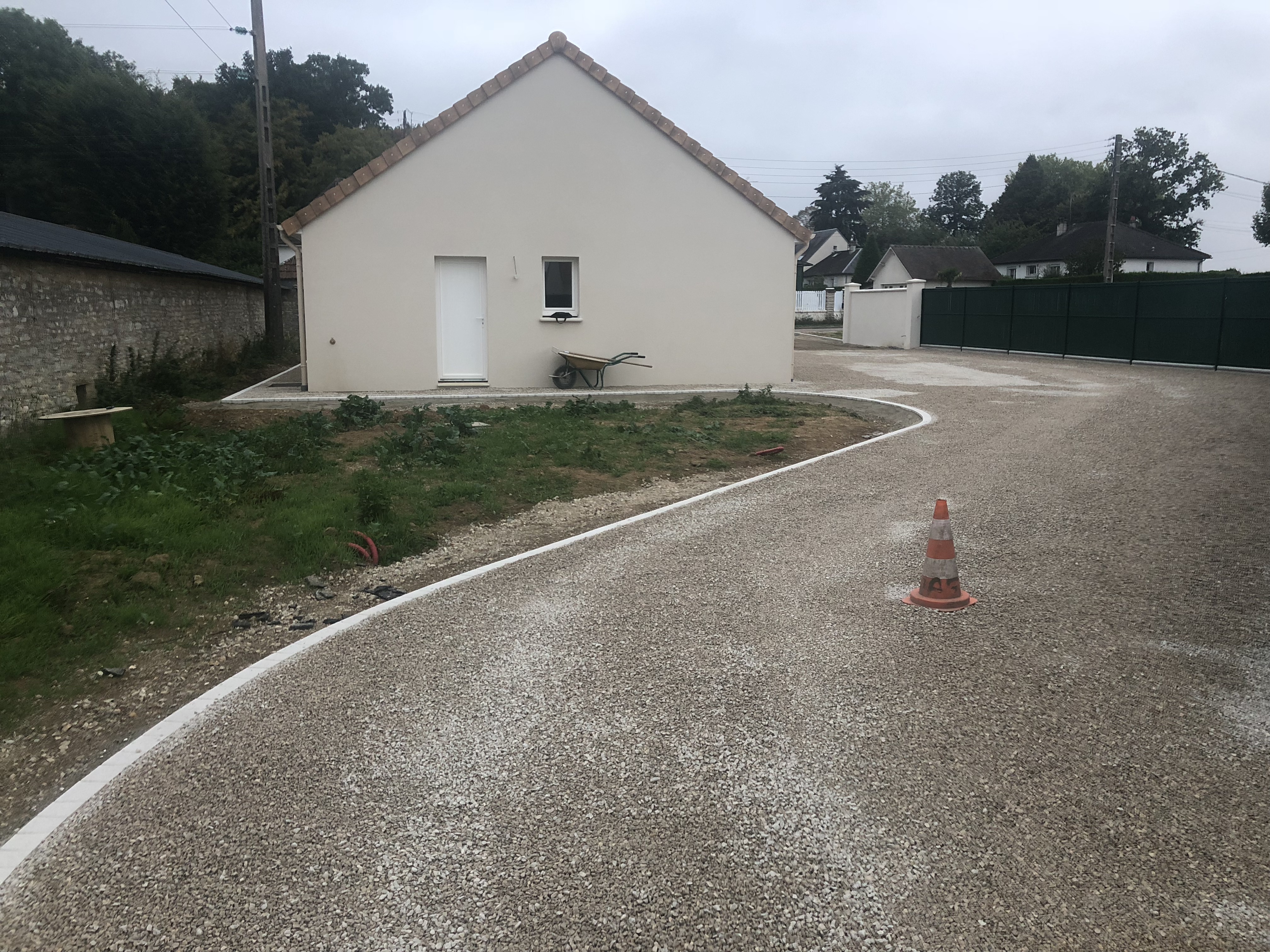

Vue du garage en venant de la maison
L'esplanade (kr kr) devant les garages...

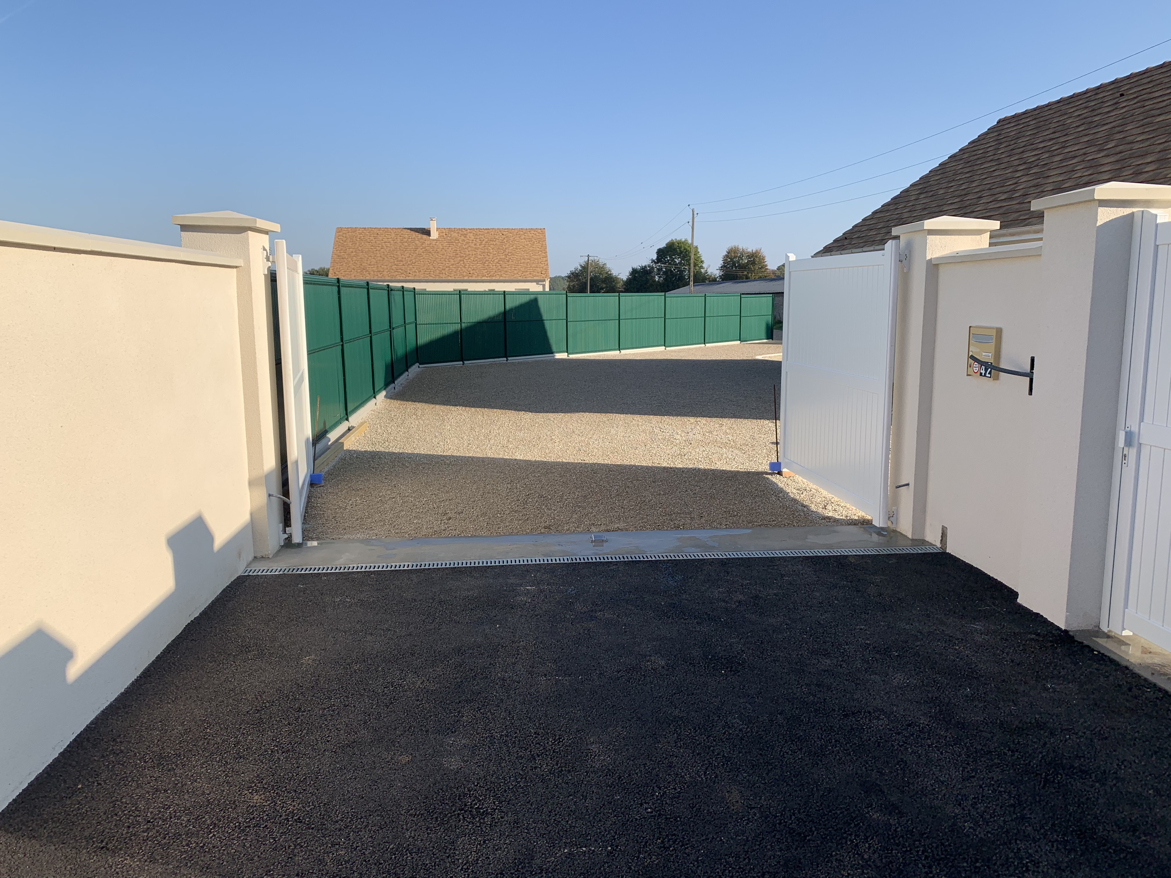

L'accès à la propriété depuis la rue

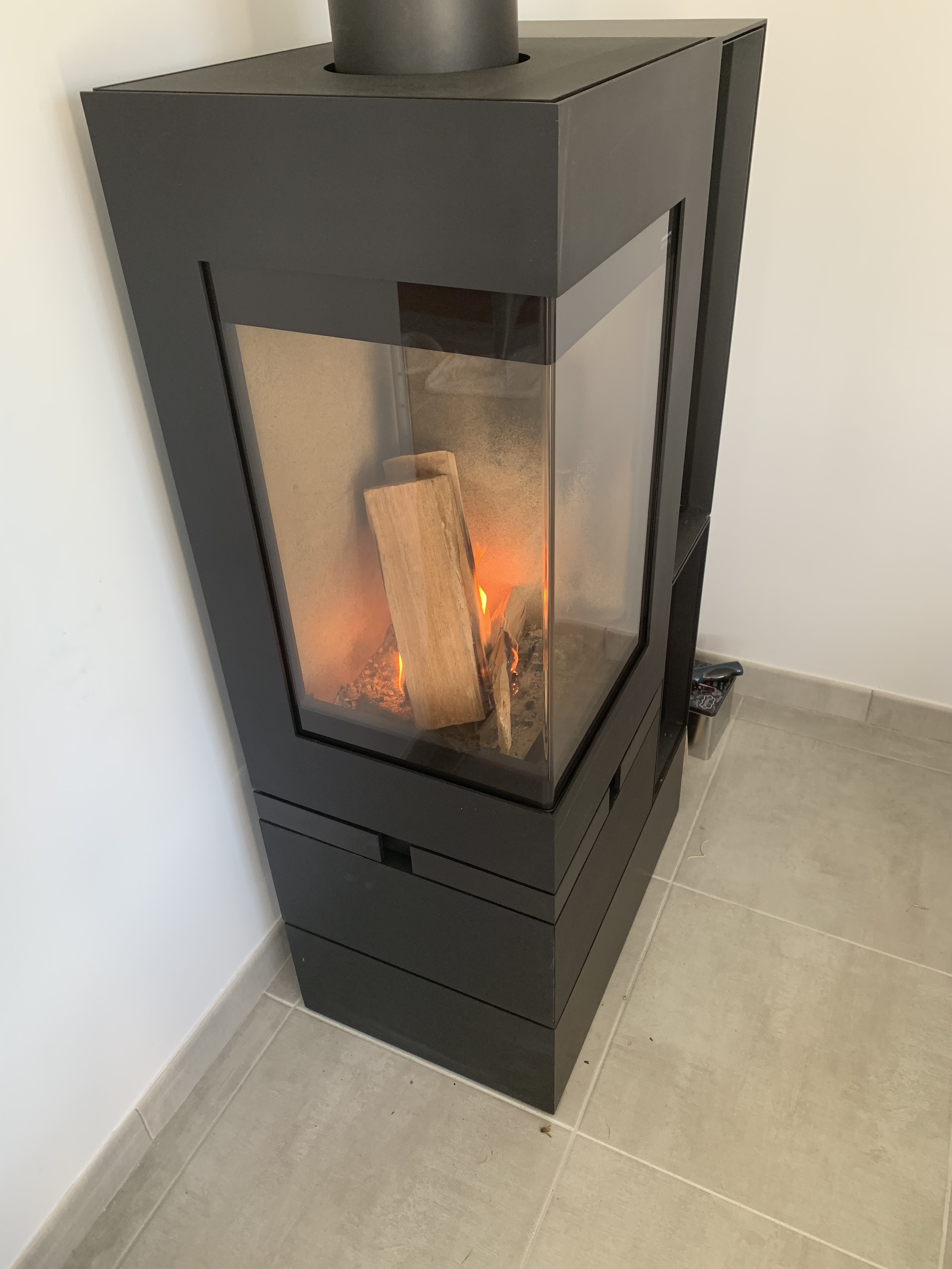

Un petit poèle à bois pour des flambées réchauffantes

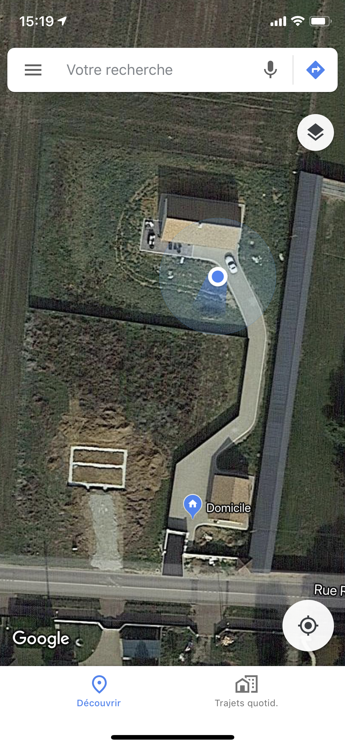

Répéré par google en octobre...
