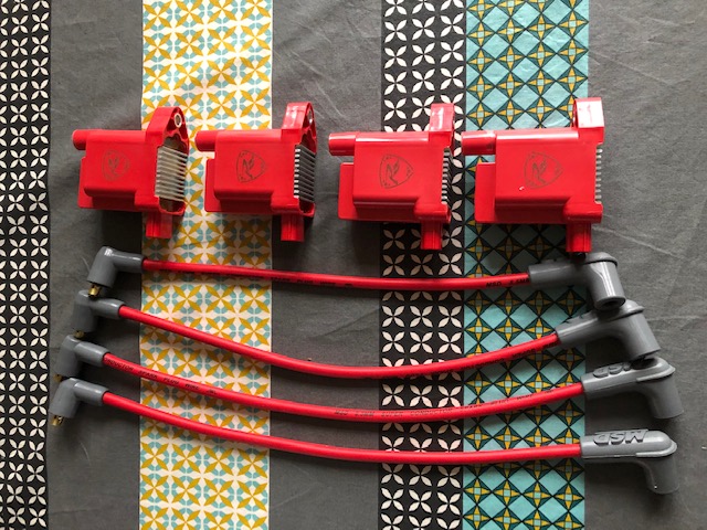

laurent B
Messages : 2152
Re: Durée de vie bobine MSD
Message par laurent B »
bobines reçues hier
Membre du RRC depuis 2005

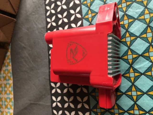

laurent B
Messages : 2152
philippe78
Messages : 1225
Localisation : POISSY 78
Message par philippe78 »
Elles sont belles :love:
