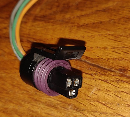

Connecteur capteur
Trouvé en france à plus de 30€, je suis allé dans la casse de la ville voisine, et en demandant connecteur de pression d’huile pour renault, et en montrant le capteur, le vendeur a trouvé le connecteur, et l’a directement récupéré sur une Clio 3 (il me semble). Demandé à ce qu’il ne coupe pas a ras le connecteur, afin de pouvoir faire les soudures. Il m’a pris 5€, et 10 minutes de mon temps :D
Connecteur à trouver à la casse

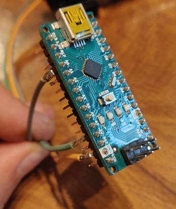

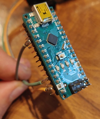

1ère étape : fabrication du capteur
On dénude les câbles du connecteur, afin de les souder sur l’arduino.
Vous pouvez rallonger les câbles si vous le souhaitez.
Puis on passe des gaines thermos pour protéger les soudures.
On soude les câbles en respectant les photos suivantes.
Les bornes utilisées sont : A0, 5V, GND.
Connecteur
Connecteur
Arduino
Arduino
Avant de chauffer les gaines thermos, on vérifie si le capteur est branché dans le bon sens, avec le programme de test.
Si les valeurs oscilles bien, on peut chauffer les gaines.
Sinon, on échange les câbles.
