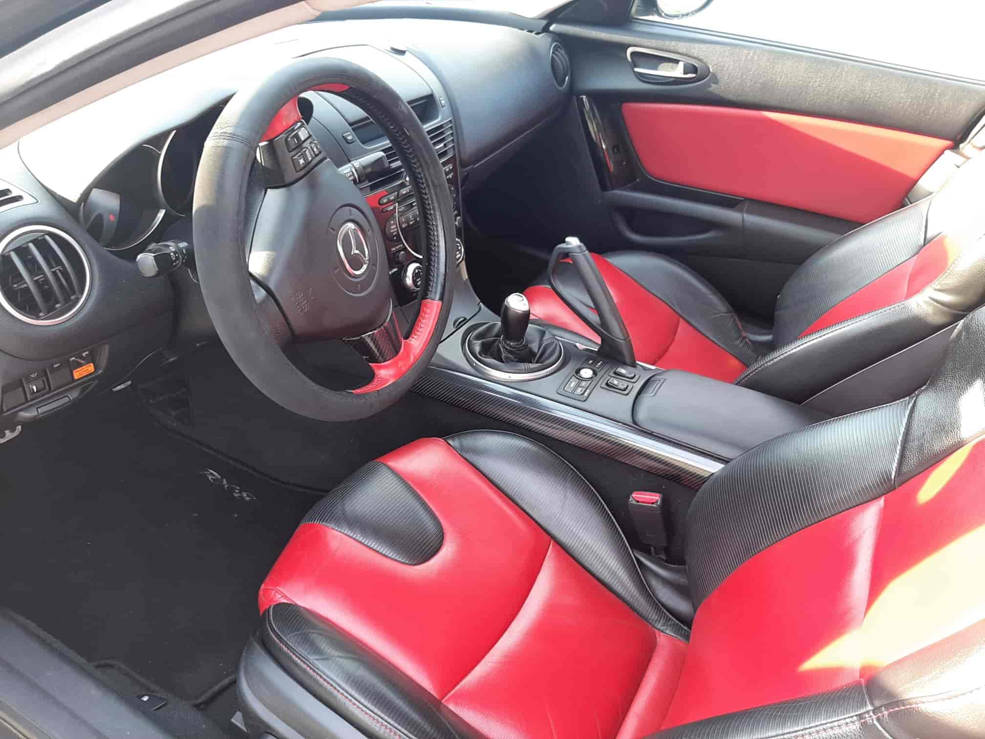

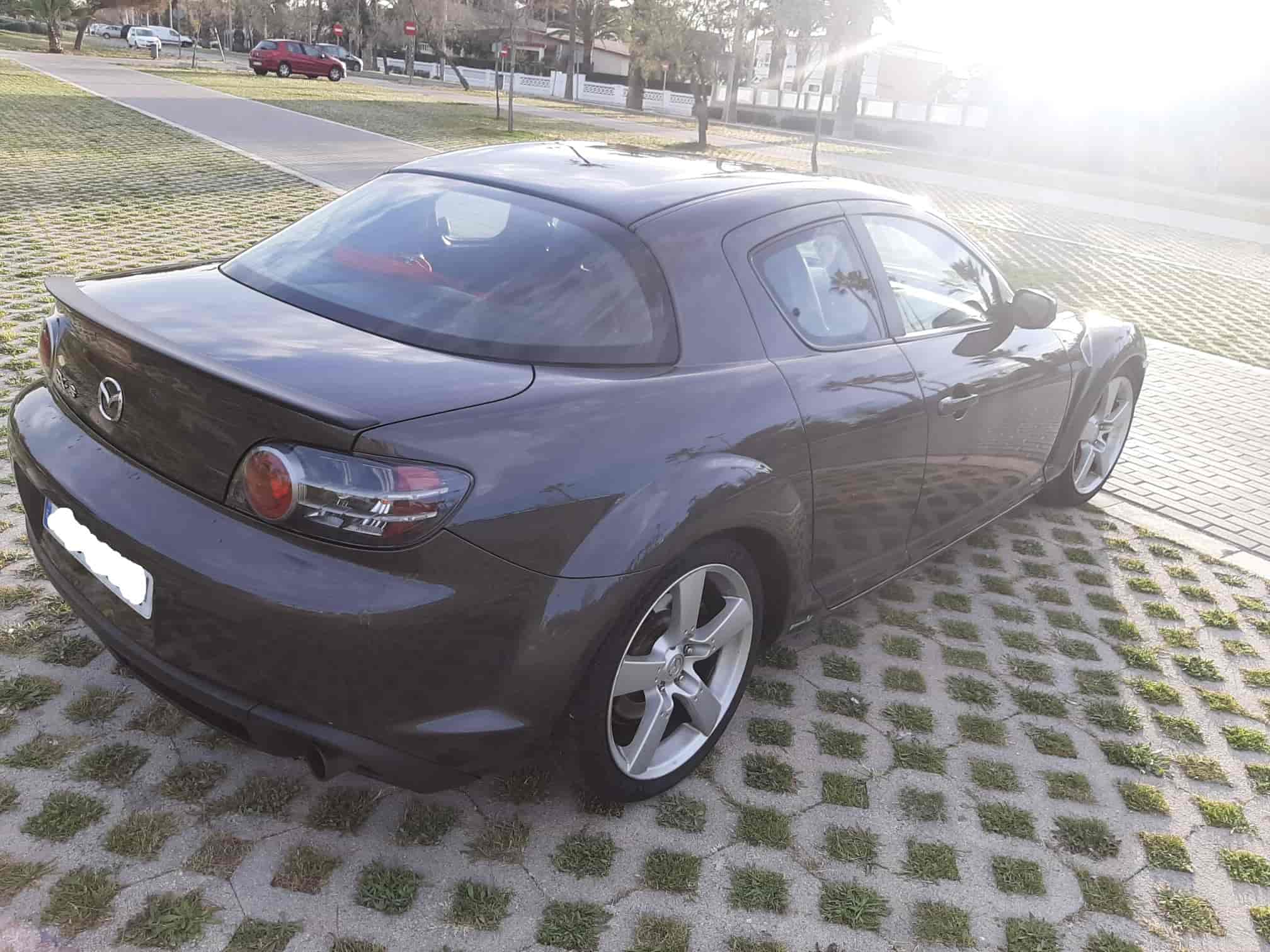

Je vous laisse la découvrir en images :

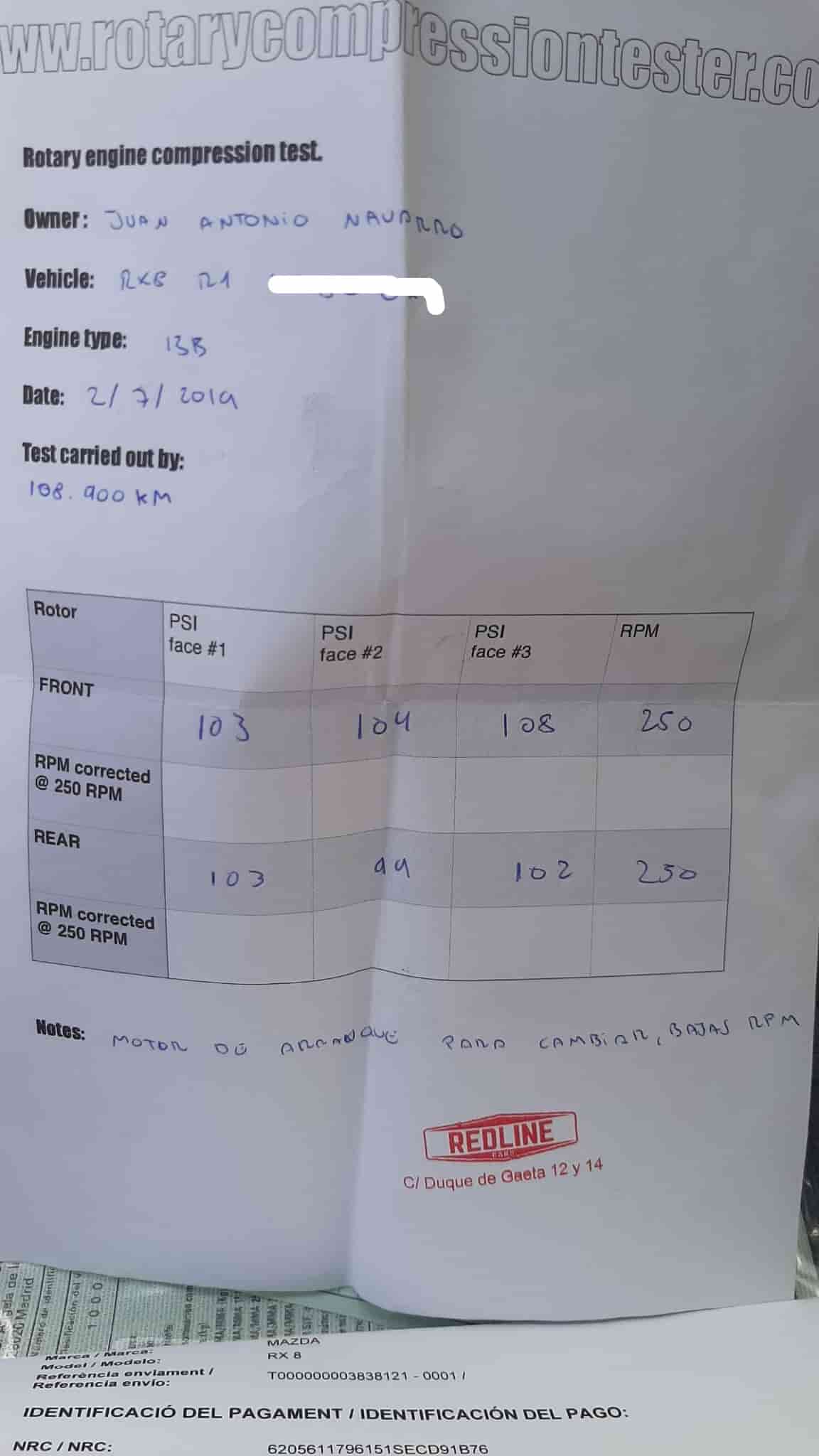

Une preuve des compressions récentes, à priori elle ne déconne pas trop encore (sauf une valeur, mais selon Thomas d'Ukars il y a une grosse marge) :

:salut: Jolie 8 !
Toutefois tes compressions bof bof, surtout le rotor arrière. Si on remet dans l'ordre en bar ça donne :
Rotor AV :
103 psi => 7.1 bar
104 psi => 7.17 bar
108 psi => 7.47 bar
Différence dans la chambre : 0.3 bar
Rotor AR :
103 psi => 7.1 bar
94 psi => 6.48 bar ==> Selon Mazda le mini c'est 6.8 bar
102 psi => 7 bar
Différence dans la chambre : 0.62 bar
Différence entre les rotors : 0.3 bar
Alors autant c'est pas trop méchant d'avoir des compressions basses mais homogènes, autant là t'as un apex qui se meure rapidement. Perso avant qu'il m'éclate dans le moulin j'ouvrirais pour contrôler même si t'es dans les clous en ce qui concerne les différences chambres / rotors.
Petit mémo venant du manuel d'atelier (kPa => bar division par 10 environ)
Code : Tout sélectionner
Pression de compression
• Standard : 830 kPa {8,5 kgf/cm2, 120 psi} [250 rpm]
• Minimum : 680 kPa {6,9 kgf/cm2, 98,6 psi} [250 rpm]
• Différence dans les chambres : Entre 150 kPa {1,5 kgf/cm2, 21,8 psi}.
• Différence dans les rotors : Entre 100 kPa {1,0 kgf/cm2, 14,5 psi}.

Merci pour ce retour, ce n’est pas 94 psi rotor AR mais 99 psi. Je vais prendre les valeurs la semaine prochaine avec la méthode manomètre / capture video pour calcul rpm...
J’ai prévu de faire le rebuild mais pas tout de suite, pour donner une idée je fais max 5000 kms/an :yeah:

Au temps pour moi mes yeux sont plus tous jeunes :D
Ouais donc 6.82 bar t'es en limite mais c'est beaucoup plus homogène qu'avec 6.48 lol
