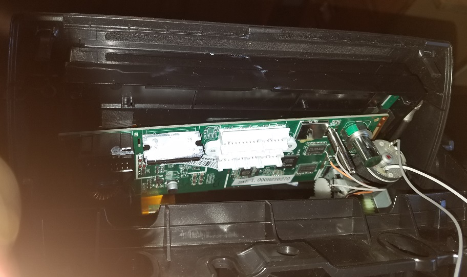

Le 2din est arrivé.
Il est top perfect...Vraiment pas déçu et ca valait le coup d'attendre.
En plus le look est parfait et une fois intégré nous aurons une console vraiment chouette avec tout ce qui va bien (audio, gps, application androids...)
Apres démontage ca sera mieux que prévu.
Il n'y aura pas besoin de découper la face arrière (en alu et pas plastique).
Il suffit de désolidariser la platine principale du radiateur face arrière et de la monter directement dans l'emplacement de l'ancien GPS sur la contre face avant du DIN.
résultat ca passe comme une lettre a la poste même avec le moteur....
Des photos d'une présentation a vide rapide pour voir.
Bien sur il faut découper l'encadrement pour avoir toute la diagonale de l'écran.
je vais regarder si des fois c'est pas possible de se séparer de la contre face avant en plastique et incorporer directement la glace ....
Plus qu'a monter cela au top avec de belles entretoises ....en pro....On devrait pouvoir l'intégrer proprement dans la contre face avant sur le ci de chaque coté il y a deux bandes inutiles. Un découpage propre a la dremel et Hop ca va rentrer.

Voila voilou le 2din a rejoint le volet
Découpage a la dremel de la face avant pour mettre au cotes du 2DIn. Après avoir pensé juste agrandir pour les boutons tactilees j'ai finalement opté pour un encastrement puisque la face 2din est prévue pour cela... Juste légèrement débordant comme de l'origine....
J'ai opté pour un collage au pistolet a colle chaude qui finalement est le plus simple et efficace.
Sur la droite les deux led (bleu et mauve) des modes . Elles sont intégrées dans l'ex translucide rouge perçage a 3.5 et collage idem
Ne me reste que la fixation définitive de la platine cpu 2din qui sera posée sur des entretoise de calage et collée idem.
On a procédé au premier test de mise sous tension avec un peu d'inquiétude (chinois et en plus démonté...) mais pas de soucis un joli écran android au final.
Les photos ci dessous.
Le coté pas net de la face avant c'est parce qu'il y a le film de protection...
Plus qu'a intégrer le tout....
