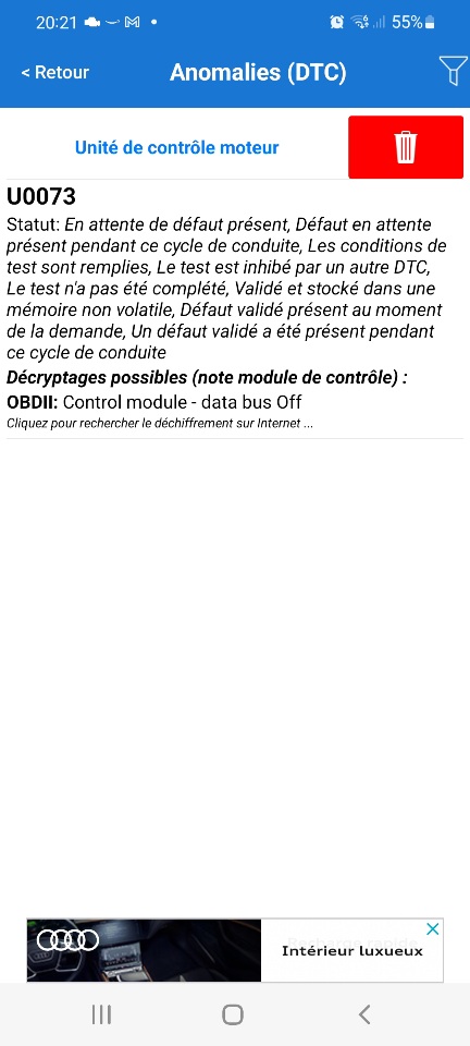

J'ai racheté une rx8 avec le moteur mort, pris mon ancien moteur et mis dans la nouvelle caisse (voir ma représentation )
Le moteur démarre au car de tour mais impossible qu'il dépasse les 1500 tours
J'ai acheté un lecteur OBD pour lire les défauts et rien la 1ère fois et après plusieurs scan j'ai eu le défaut U0073
Est-ce que quelqu'un peut m'aider  ![]()
Pas de monté en régime après le changement de moteur

Salut,
C'est ce que je crains.
On dirait que le rupteur est cale à 1500trs,
 Je voudrais mettre une vidéo mais je n'arrive pas.
Et est-ce que vous avez un plan sur tous les boîtiers cachés dans notre 8.
Si c'est ça,  je vais faire le changement avec les mien.

Re: Pas de monté en régime après le changement de moteur
J'ai repassé le scan et j'ai bien le défaut U0073 sur l'unité de contrôle moteur
J'ai contrôlé le  baladeur et les connecteurs rien vu.
Je voudrais prendre mon ancien pcm mais il faut changer autrechose, le neiman mais je ne sais quoi d'autre.
