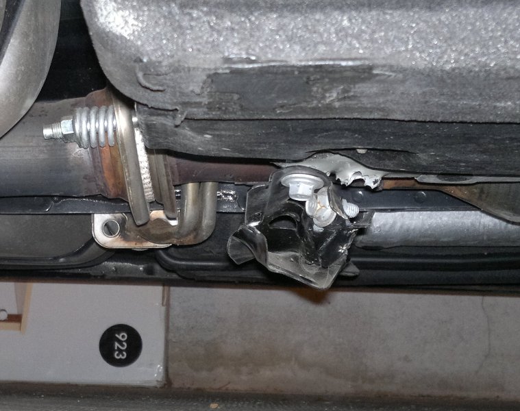

Accrochage plaque de renfort sous chassis
Dimanche après-midi, le soleil daignat darder ses froids rayons hivernaux, nous décidâmes d'aller dégourdir les roues de la belle.
Chargeant mie et belle-maman dans la chariotte, nous franchission le portail de la résidence lorsque nous sentîmes une frottement sous le chassis, accompagné d'un bruit suspect. Faisant descendre mes passagères, je finis de franchir l'obstacle seul à bord. Toutefois il subsita un bruit de frottement metallique lors des accélérations. De passage devant un Autobacs, les preux et néanmoins lubriques mécaniciens montèrent ma monture sur leur piédestal afin d'en examiner les dessous...Et là, c'est le drame (enfin presque): un des renfort sous le chassis a été partiellement arraché au niveau d'un boulon et tordu, le faisant toucher la ligne d'échappement.
Comme une nouille je n'ai pas pensé à prendre de photo sur le moment, donc j'ai vampirisé une du forum:
Verdict du mécano: je vous conseille de l'enlever complètement, de toutes façon cela ne sert pas à grand chose. Mais faudra que j'arrache un second boulon car je paux pas y accéder
. Bon au final il a redresser au mieux la plaque de manière à ce qu'elle ne touche plus la ligne. Je compte profiter de ma visite annuelle chez Mazda pour voir s'ils peuvent bidouiller quelquechose. A moins que des experts du fofo connaissent d'autres solutions? ![]()

Re: Accrochage plaque de renfort sous chassis
Ca m'est arrivé aussi de tordre un renfort, il a été redressé à la masselotte.
bah si elle est redressé de manière à ne plus toucher la sourdine (car il s'agit de la petite barre arrondi de ce niveaux) ça ne sert à rien de s'inquiéter n'y même de la changer je pense. Elle est plus là pour éviter les impacts sur la sourdine, je ne crois pas qu'elle est une quelconque efficacité de renfort du chassis ![]()
Sinon ces deux barres moches peuvent se remplacer par des renforts Ultra Racing, voir le topic de vente de Pilaf.
J'ai pris quelques photos comme j'ai pu ce matin (merci le N8):
On voit bien la déchirure au niveau du boulon arraché
et le travail de salopio du mécano. Je me demande s'il y a un moyen de "reboulonner" la plaque (le mécano d'autobacs m'a dit que non, mais vu comment il a redressé le truc, il n'avait pas l'air d'avoir envie de s'emmerder)?
Question subsidiaire (et peut-être naïve): si je prends la barre de renfort Racing Beat Mid Lower Strutbar chez Pilaf (c'est bien celle qui forme un caaré et qui rempléce donc les deux barres du milieux sous le chassis?) et que je vais chez mon garage Mazda préféré avec mon plus beau sourire et un petit billet, est-ce que ce dernier acceptera de me poser le renfort:??:?
C'est vraiment un renfort ou une simple protection de l'échappement, car moi, je l'ai jamais eu sur ma caisse ce truc... Et vu les points de raccords, il a aussi été arracher de la même manière.
